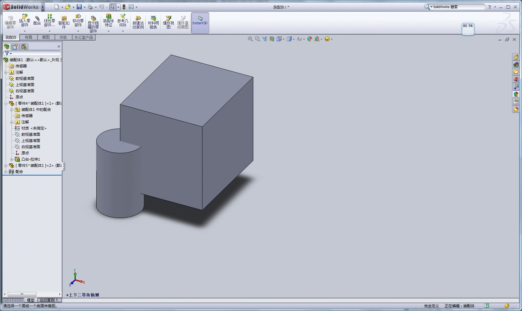

SW中有没有类似于装配切割的功能,就是说在装配中,两个零件干涉时,把干涉部分从一个零件中给切掉

发表于 2010-1-3 20:58:05 | 显示全部楼层 来自: 中国上海
目前好像在装配体里还没有直接处理的功能,但是间接处理也并不困难.

发表于 2010-1-3 21:43:27 | 显示全部楼层 来自: 中国安徽淮南
装配体中也一是可以编辑每一个零件的。- o% z( L- V+ \6 l+ ~
我平常是这样操作的:选中需要更改的零件,进入编辑状态,再用切除的方式来修改。

发表于 2010-1-4 11:42:39 | 显示全部楼层 来自: 中国广东深圳
不错,在装配体下进入零件编辑状态,可以参考其它零件的轮廓线做草图,比较方便
发表于 2010-1-4 15:27:25 | 显示全部楼层 来自: 中国北京
7楼做的看不清楚,请问是那个命令
