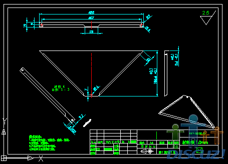

发表于 2009-12-30 13:37:24 | 显示全部楼层 |阅读模式 来自: 中国上海
20三维币
SW工程图转成CAD工程后,出现以下几个问题点:2 ?8 X: ]* B% V
 1,主尺寸后插入公差,主尺寸和公差堆叠在一起?. c! P; j5 M1 z' C9 q- B+ k- d1 A
 2,基准符号没有"-",不见了?1 A/ h+ q1 H2 x
  3, 孔的旁注法所有尺寸堆叠在一起?2 o) [- W/ I* [
  4, 外螺纹线不可见,转成CAD后变不成虚线?6 R' L/ Y0 Y! m% U0 N4 X& H
在附件中有有说明.圈圈部分
发表于 2009-12-30 15:33:25 | 显示全部楼层 来自: 中国天津
先用caxa打开后再保存dwg文件就没问题了
发表于 2009-12-30 15:44:08 | 显示全部楼层 来自: 中国浙江嘉兴
SW 没设图层的缘故吧,SW工程图转CAD的指导挺多的,你去看看吧
发表于 2009-12-31 12:35:30 | 显示全部楼层 来自: 中国四川成都
应该是图层的问题,你可以在网上搜一下SW转DWG的解决办法,里面有详细的办法教你如何实施
发表于 2009-12-31 12:50:32 | 显示全部楼层 来自: 中国广东佛山
我在论坛上找到这个设置方法,个人一直在用,觉得不错,楼主看可不可以解决你的问题

发表于 2009-12-31 13:11:19 | 显示全部楼层 来自: 中国广东佛山
发表于 2009-12-31 13:11:52 | 显示全部楼层 来自: 中国广东佛山
QQ截图未命名1.png Cad图

实在要转可以用这个方法,使用虚拟打印的方式将sw转成pdf格式的,再使用illustrator将pdf转成cad的就可以了。

楼主的问题我也遇到,我的解决办法是:造成这种原因是字体宽度小于1,你改成1就OK了。
