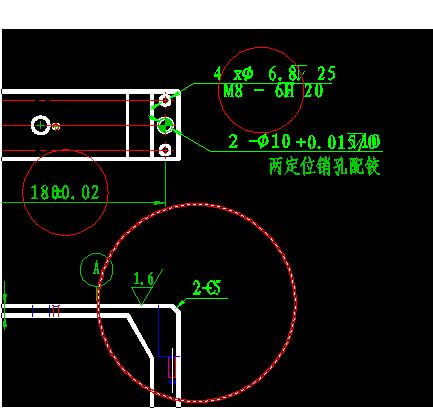

+ l0 p6 z! r1 HSW工程图转成CAD工程后,出现以下几个问题点:' b& V: R/ q# k9 w6 n* y- o: p
 1,主尺寸后插入公差,主尺寸和公差堆叠在一起?
, W% [  |0 P! ^2 c 2,基准符号没有"-",不见了?
) V: |! p" X, z2 e' u$ o   3, 孔的旁注法所有尺寸堆叠在一起?
: B! ~) ^: ~9 f$ `& t# G$ M3 x   4, 外螺纹线不可见,转成CAD后变不成虚线?
+ P. C# l* J1 @,应该怎么设置,见附件

先用caxa打开再保存dwg文件就没问题了。
