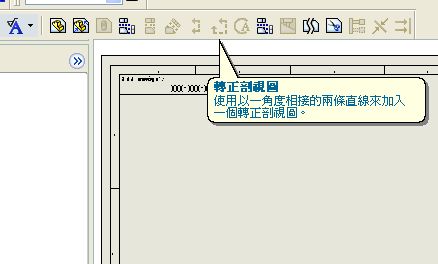

发表于 2009-12-30 17:36:59 | 显示全部楼层 来自: 中国广东深圳
見附件
如箭頭所指

3楼说的实在工程图中吧,我要在装配图里面剖
