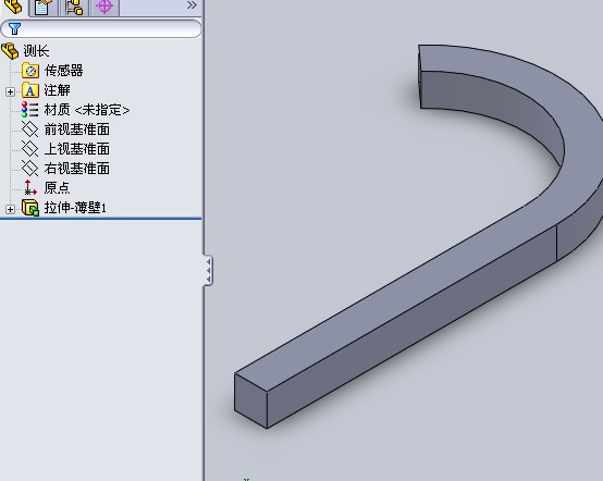

很荣幸大师的光临,希望大师不要笑话小弟,我想测诸如扫描零类零件的程度,不过我提供的例子是拉伸出来的,这样就没有扫描路径的草图了,用测量工具可以测出吗?

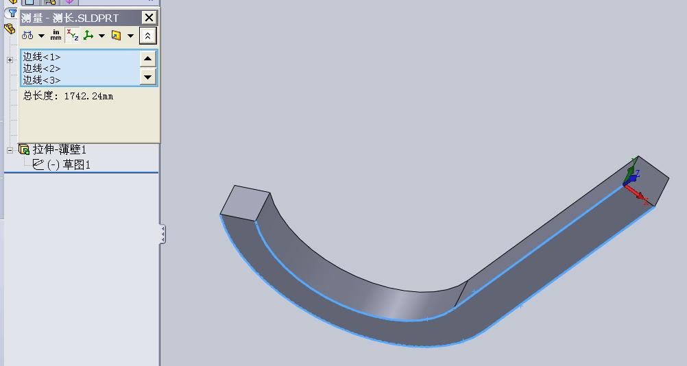

发表于 2010-1-6 20:26:36 | 显示全部楼层 来自: 中国河北保定
直接测量里外两个边线的总长,然后除以2即可
