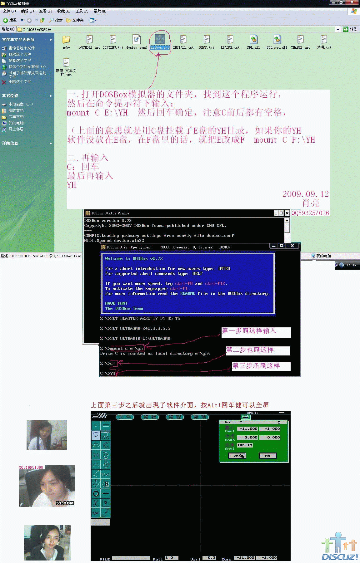

0 a0 _* l3 `/ r5 X& ]7 a& M. m一直以来YH线切割软件都是基于DOS下才能运行的,现在我终于想出一种方法能打破这种局限.是通过DOSBox模拟器玩游戏受到的启发.0 @% t- z+ m- }6 ~& i  C$ s9 S
; F+ I* J8 @+ @9 X
附上方法:
6 C! I, D* D  B( T+ i首先得准备好两个软件,DOSBox模拟器,YH线切割软件DOS版.(我顺便把这两个软件也发上来了,软件我也是网络上下载的.不知起先是哪位作者发出来分享的,不过还是要先谢他)
DOSBox模拟器.rar
1.2 MB, 下载次数: 132
YH.rar
196.13 KB, 下载次数: 121
