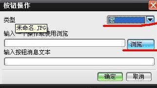

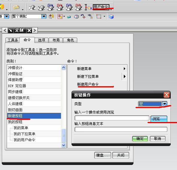

如果只是用按钮调用宏的话可以如下操作,要是做插件的话你还得去学习NX的二次开发。

版主为什么我的用户命令功能点它没反应?
发表于 2010-1-3 17:29:32 | 显示全部楼层 来自: 中国河北沧州
6# linhuibinug
3 K5 c* i- q: Q' g3 @2 y8 s7 H& @) k$ c是否正确调用宏文件?注意宏文件的存入路径不能为中文。
 楼主| 发表于 2010-1-3 18:43:29 | 显示全部楼层 来自: 中国浙江温州
7# beyond2009   宏可以的用的
, ?8 x+ n; Z: N3 p9 i' L我是说这个对话方框弹不出来
发表于 2010-1-3 19:41:46 | 显示全部楼层 来自: 中国河北沧州
你要先将用户命令拖放到工具栏,再右键进行设置。

 楼主| 发表于 2010-1-4 08:57:06 | 显示全部楼层 来自: 中国浙江温州
谢谢 版大问题解决了 哈哈
