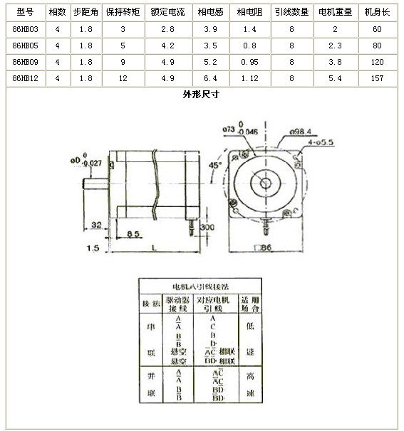

2相86BYGH步进电机,八根引线如图,可驱动块为4个输出脚,即A+/A-  B+/B-,不知该如何连接?请大侠们指教!!!

你看步进电机二相八线接线方法是不是有用
