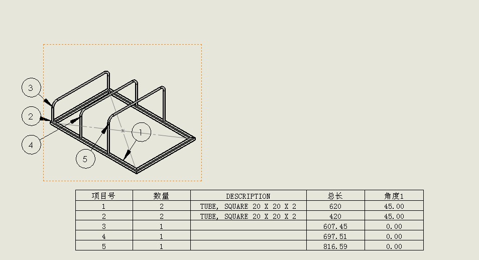

各位师傅好,这张工程图中的20*20*2的角铁是软件自带的构件,所以在“DESCRIPTON”中可以看到型材的型号,但其余的“3”,“4”,“5”构件是我后设的φ10钢圆,请问如何设置和链接这钢圆的型材型号的属性,谢谢各位了。

打开你的轮廓文件,在自定义属性里添加description项目属性,填写"圆管20"字样后,保存。以后使用它的时候就会有了,但之前使用的没有。当然,也可以在切割项目清单里手工填写,也一样。

哦,原来如此,呵呵,真的谢谢了朋友和师傅们的帮助

是不是只能手动输入,无法智能获取自定义规格
