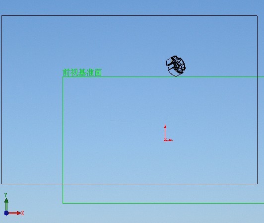

我把CAD里面的二维图复制粘贴到SW2007里面进行 实体编辑
6 n% n0 b' m" Q' r5 W以前可以编辑 现在不能了  以前复制 只有图形 没有方框的

你是不是把cad的视口线也弄进来了?或者是标题栏的?还是多余的块?

2 t2 x3 L: a( M( N' j4 s6 s个人查出来是CAD的版本问题,好像在CAD04版及其以前的版本没有这样的问题,在SW的解决方案是先保存为DWG或DXF文件后用SW工程图方式打开,再由工程图复制到实体中可行!
