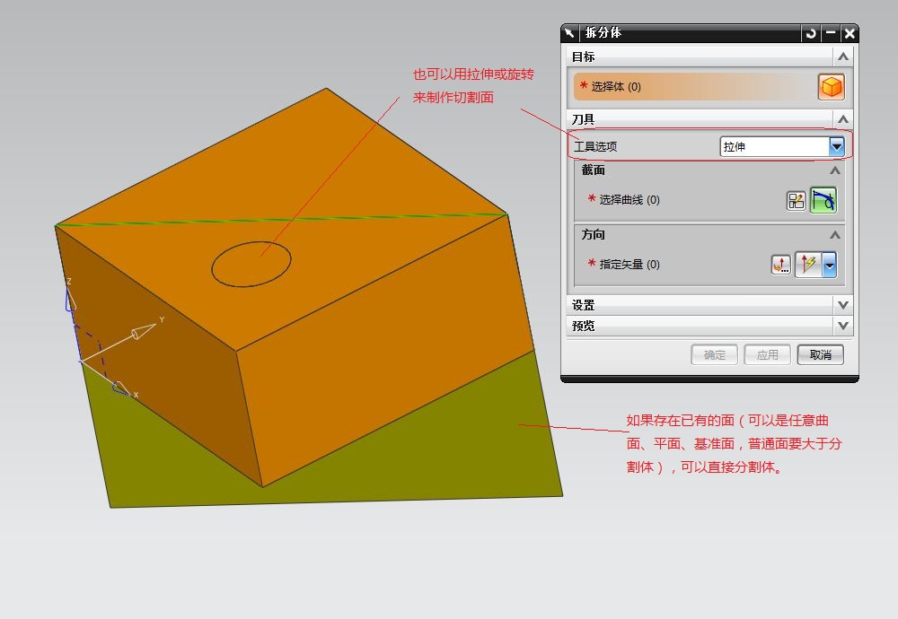

请教:NX6.0实体分割如何操作???
发表于 2010-1-3 15:21:43 | 显示全部楼层 来自: 中国山东济南
和以前的分分割体用法相同,只不过成有参数操作了,分割后看似仍是一个体,双击可以编辑,你可以去除参数,就变成互不相干的两个体了,但不能双击修改了。
