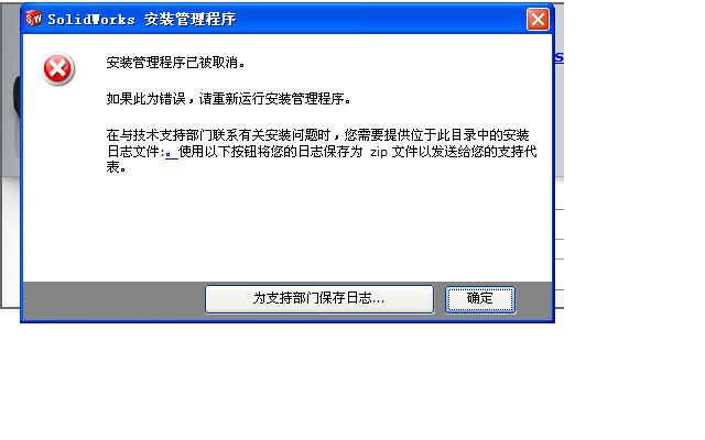

我的笔记本电脑中曾经安装了SW2008,但后来不知怎么就不能用了。将其卸载后无论如何捣鼓就是无法装上。后来发现从SW2007-SW2010的所有版本都无法装上。以前也出现过SW打不开的现象,大多数都是重装系统后才能装上。这次不想重装系统,可是就是无法将SW装上。注册表清理了很多次,自己认为已很彻底了。操作系统是正版XP,难道是它的原因?否则,为什么在另一台组装的台式机上从未发生过类似情况?安装时出现的错误提示内容都差不多。见附图: 未命名2.JPG    请各位高手多多指教!谢谢!

谢谢9楼、11楼的热情帮助。按照你们的方法进行操作后仍然装不上,真不知该怎么办!错误提示见附图: 未命名5.JPG

楼上的朋友我按照你的方法试过了,还是不行。错误提示照旧!是不是我的电脑什么地方设置有问题?因是正版的操作系统,我从来不敢乱动。因为我不懂。难道非得要重装系统吗?在此恳请各位高手帮助!谢谢!

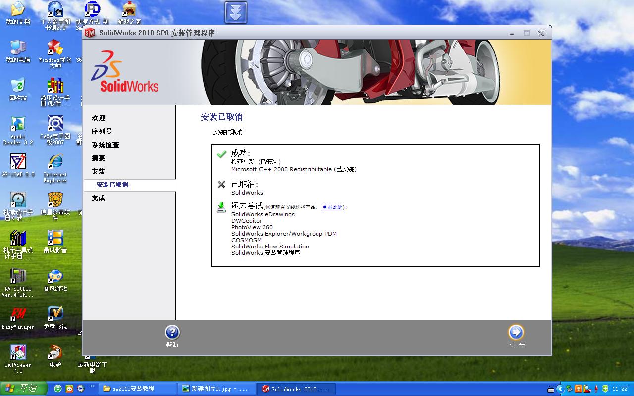

 楼主| 发表于 2010-1-8 13:41:29 | 显示全部楼层 来自: 中国浙江杭州
