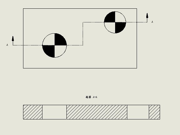

[求助] 旋转剖的问题?
发表于 2010-1-3 20:35:46 | 显示全部楼层 |阅读模式 来自: 中国北京
http://file:///D:/My%20Documents/Tencent%20Files/269248908/Image/Image1/$$CLEVR(O$%60SYSF~9K$H3_U.jpg 我想问一下,怎么样才能把旋转剖视图更改成投影的旋转剖视图,而不是这种实际的剖视图8 S5 D! w8 G/ H, B0 m' h9 _7 v* c
高手,可以指导一下吗?
 楼主| 发表于 2010-1-3 20:38:27 | 显示全部楼层 来自: 中国北京
如图,怎样做到不是拉长的效果

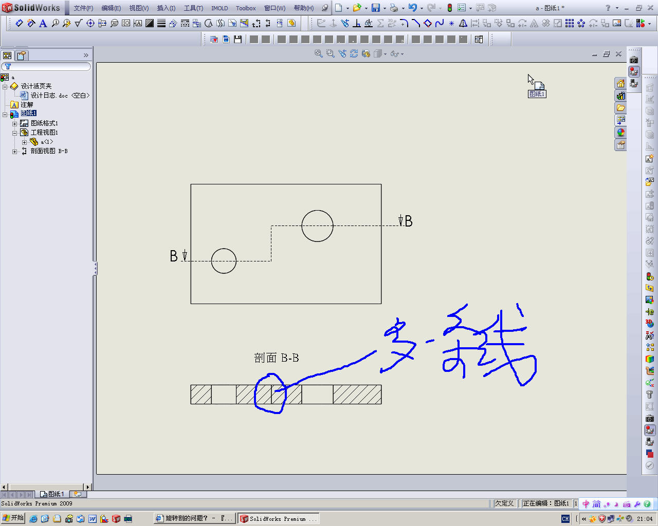

发表于 2010-1-3 21:08:11 | 显示全部楼层 来自: 中国广东汕头
多了一条线

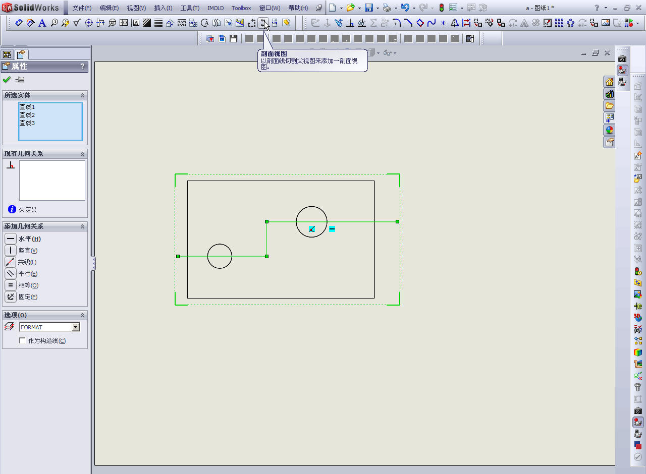

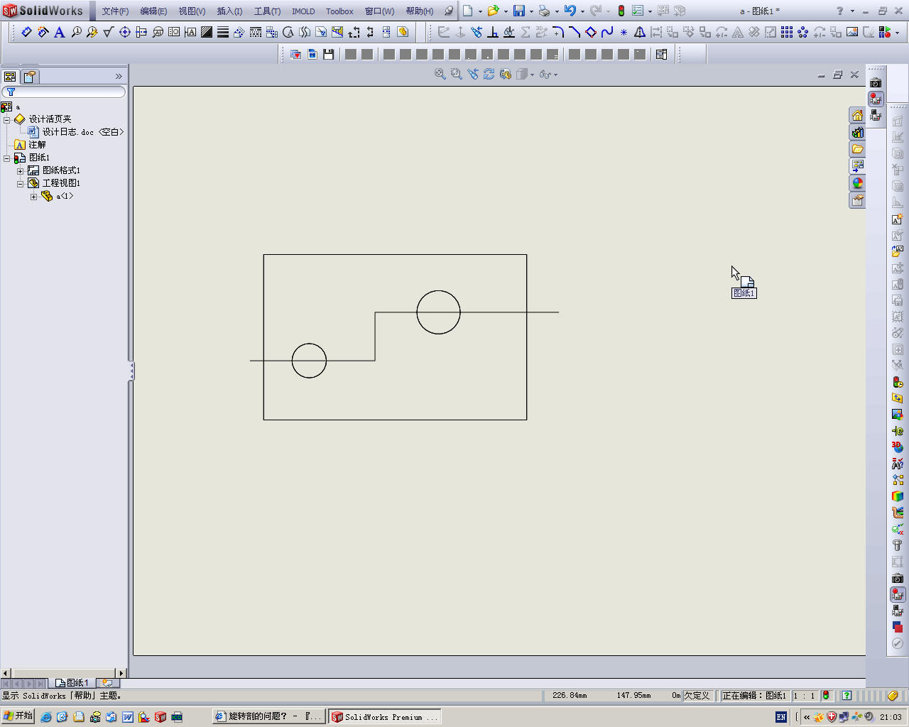

发表于 2010-1-3 21:20:43 | 显示全部楼层 来自: 中国广东深圳
选择完剖面线后直接点要放置视图的方向就好了,我一直是这样用的。

发表于 2010-1-4 07:56:50 | 显示全部楼层 来自: 中国湖北武汉
多一条线不要紧,右键点击该条线后再点击消除隐藏边线就看不见了!

发表于 2010-1-6 11:19:22 | 显示全部楼层 来自: 中国江苏常州
多了一条线* {" ~) M' N" _6 b3 m2 P0 P+ N2 u1 M
dk 发表于 2010-1-3 21:08 http://www.3dportal.cn/discuz/images/common/back.gif
+ _& z: [7 _4 ]: e5 j  u' L  F. X多出来的右击——隐藏边线
/ u* k: f" e' z  ~! o4 \
( Z2 p! M' V/ ~" T* L8 {LZ用的是旋转剖,属方向性错误

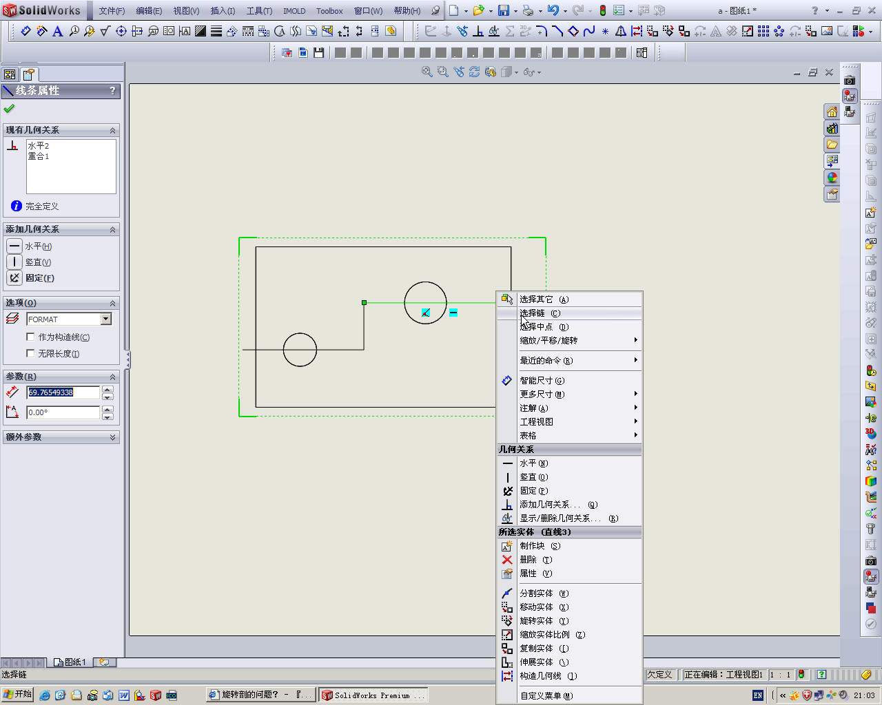

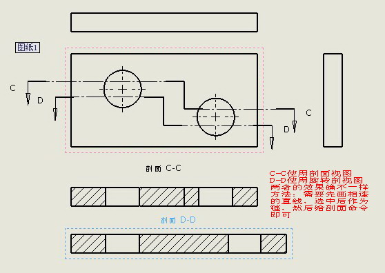

发表于 2010-1-6 13:16:04 | 显示全部楼层 来自: 中国江苏南通
C-C使用剖面视图) E8 ~3 K  U! c3 `3 K
D-D使用旋转剖视图
2 X: V; k  w. P) r& d; x  l两者的效果确不一样6 b  Y) L* j6 `% A+ z
方法:需要先画相连的直线,选中后作为链,然后给剖面命令
  e1 N5 Q0 i5 }& T
. `; O  O; f+ \. U6 |谢谢楼主,我也学习了一下!

发表于 2010-1-6 18:24:40 | 显示全部楼层 来自: 中国浙江绍兴
6# dk , b, A# |) J+ v& Q
选中这条线,右键单击“隐藏”,就没有了,SW工程图里的不想要的线数量少的话都可以这样隐藏。
