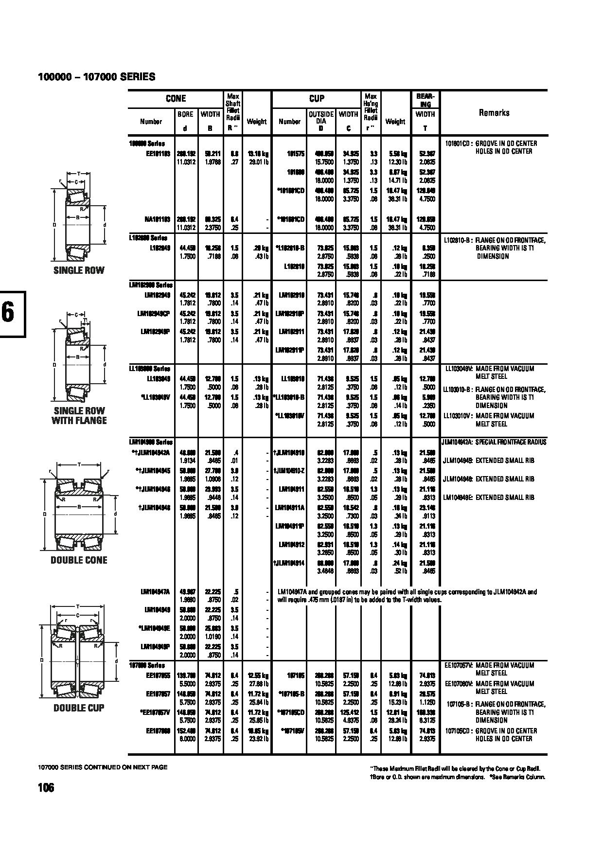

求助英制单列圆锥滚子轴承的具体参数样本(尺寸表)

你可以从TIMKEN的网站下载

网站上有,另外可下载安装下面链接的软件,有单列和双列的尺寸及参数:- f" Z2 [, t1 w3 x2 X6 Z- a" B
http://www.3dportal.cn/discuz/vi ... =%CC%FA%C4%B7%BF%CF& p, E, Z1 T- h, z/ C
另外,你可在铁姆肯的网站上下载,地址:' P6 v1 Y/ A* G+ `. t6 z
http://www.timken.com/zh-cn/products/Pages/Catalogs.aspx

你说的是不是零件的尺寸,比如内圈的内径、宽度,外圈的外径、宽度!
% m0 I+ [5 ?3 A, _* b! g是不是像这个
