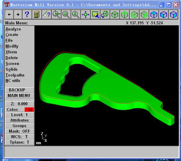

图中红色线个部分,MC有什么方法加工好呢?我用过等高外形,但效果不好。请大家帮忙做下,上传刀路图片和文件,文件最好MC9可以打开的。多谢!

发表于 2010-1-4 22:17:03 | 显示全部楼层 来自: 中国广东中山
流线加工应该可以,设置时选择下单向
 楼主| 发表于 2010-1-4 22:26:57 | 显示全部楼层 来自: 中国广东惠州
流线加工,我试过了,效果都不好。
发表于 2010-1-5 11:34:54 | 显示全部楼层 来自: 中国江苏镇江
等高加曲线等分.
 楼主| 发表于 2010-1-5 16:46:01 | 显示全部楼层 来自: 中国广东佛山
等高加曲线等分,具体是点呢,不明白。
发表于 2010-1-5 16:49:35 | 显示全部楼层 来自: 中国四川成都
就是等高啊,你把中间不要的面干涉了,然后就完了,如果你是全选再限制个深度
 楼主| 发表于 2010-1-5 16:56:32 | 显示全部楼层 来自: 中国广东佛山
等高,限制个深度,这样会走好多空刀的,半径小的地方仍然会铣深到半径大的那样深。
 楼主| 发表于 2010-1-5 16:58:07 | 显示全部楼层 来自: 中国广东佛山
注意,圆角半径不是一样大的。

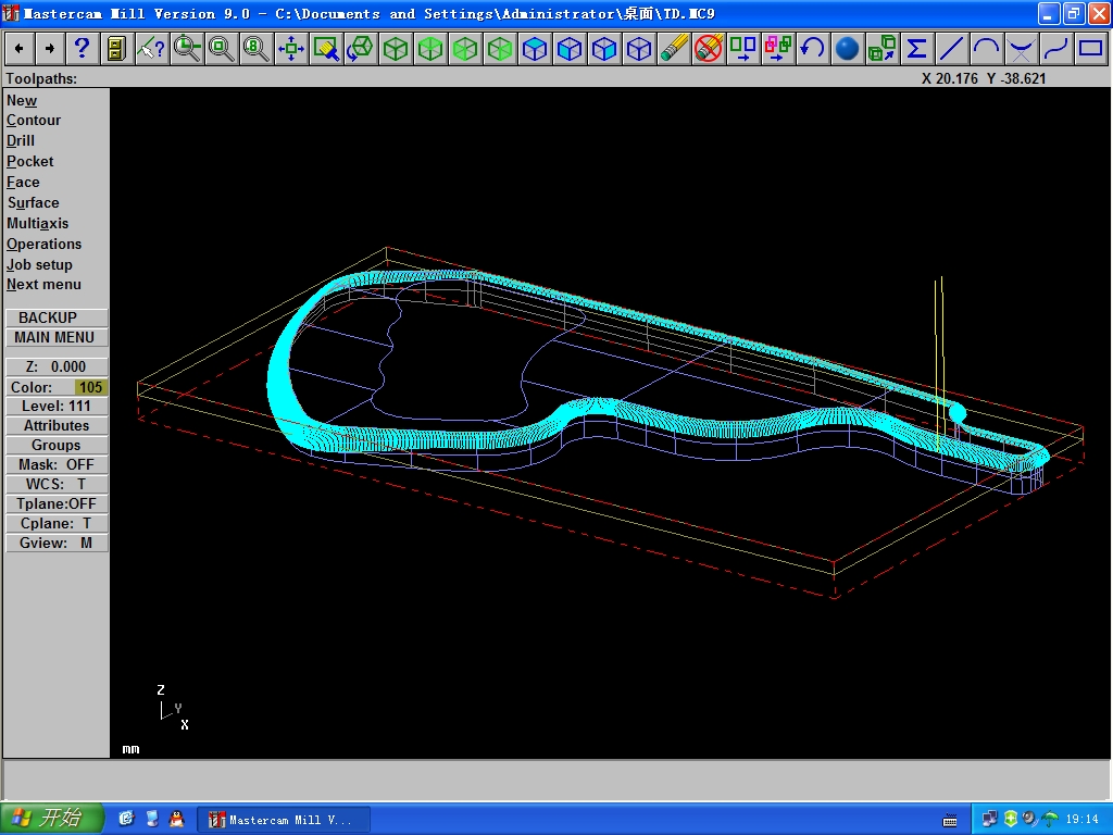

发表于 2010-2-4 19:39:15 | 显示全部楼层 来自: 中国广东江门
  i0 c/ Z: l7 v: q4 Y7 ]- E% _: ^6 j8 [3 r) y
流线做的,效果还可以,但是加工效率不高,文档有点大,不知道怎么才能传得上
发表于 2010-2-5 09:49:59 | 显示全部楼层 来自: 中国江苏镇江
可以用曲线熔接!效果应该还是可以的!
发表于 2010-2-6 19:40:51 | 显示全部楼层 来自: 中国台湾
曲面流線可以啊!!實體用流線比較會有問題....轉為曲面就可以了!!加工出來的面很漂亮喔!!
发表于 2010-2-8 01:22:52 | 显示全部楼层 来自: 中国湖南株洲
投影加工还不错
