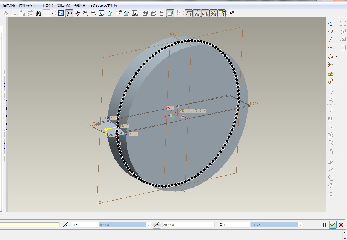

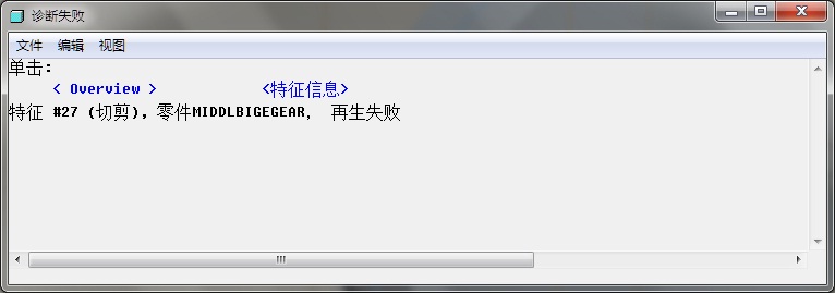

为什么在做齿轮的时候做到最后一步的阵列总是显示出错,而之前做的步骤相同可以完成。,这个齿轮的齿数是115,还有就是怎样才能将辅助曲面修剪掉啊?
1 x% D( f0 p$ _8 u0 `0 r新手,望前辈指点,谢谢!如图:5 X; o7 ], v& P; }) @8 @

上个模型帮你看下, 辅助曲面不用修剪的, 你隐藏掉就可以了, 在模型树右键点下选隐藏.
发表于 2010-1-5 12:20:24 | 显示全部楼层 来自: 中国广东汕头

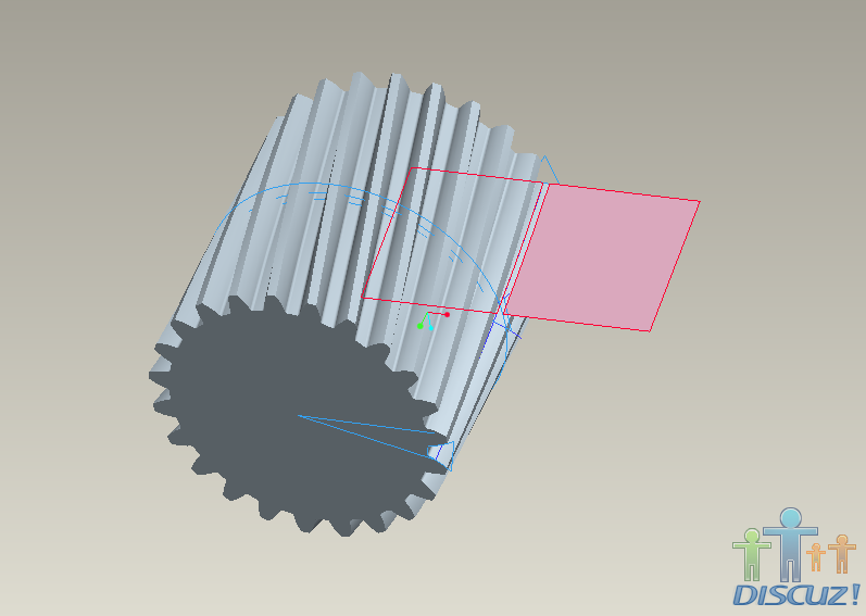

齿轮我记得是先按曲面来做,阵列的也是曲面,最后通过合并,实体化来实现齿轮的构建。
 楼主| 发表于 2010-1-5 14:03:22 | 显示全部楼层 来自: 中国陕西西安
谢谢,我解决了第一个问题,扫描混合的齿轮槽复制一个之后就可以阵列了,具体原因不清楚,曲面修剪还是不能完全,我也只能隐藏了……
