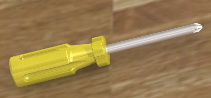

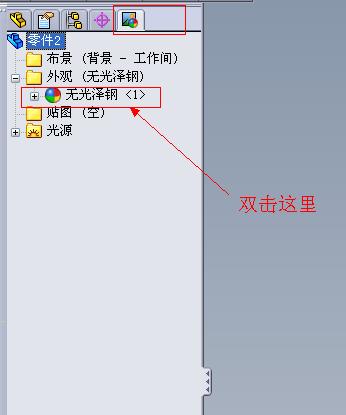

感觉works挺傻瓜的。比cad渲染容易多了。另外问一下,怎样改变材质的颜色呢?3 _' K9 l2 f5 l5 [4 ]+ h

photo works是SW软件以前的解决方案,
, f- z! ~3 u* h现在photo works和360同时存在是为了过渡,这两个功能有很大一部分重叠
+ s5 ~  ]) o3 d4 o% z1 n到SW2011版时photo works将消失,SWP360将完全替代photo works的功能。
: d9 l' P1 @/ u! u) @$ e( U3 X就这些区别

更改材质颜色
更改材质颜色
