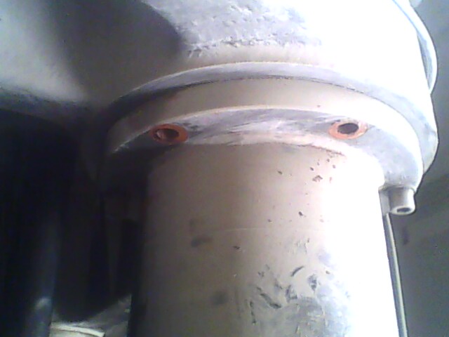

机器部件因受力等原因,使M24*80-12.9级的螺丝断在了孔里面,取不出来,各位有什么好的办法啊?这个套筒拆不出来的,工作量太大了....
 楼主| 发表于 2010-1-6 08:51:50 | 显示全部楼层 来自: 中国安徽合肥
12.9级的螺钉是高强合金材料做的吗?用钻头能搞的动吗?
发表于 2010-1-6 09:36:22 | 显示全部楼层 来自: 中国浙江台州
12.9级硬度39-44HRC,钻头会很吃力.看附件对你有没有用.

发表于 2010-1-6 11:32:21 | 显示全部楼层 来自: 中国山西太原
1  先喷入螺栓松动剂,钻孔,打入带斜度的方形钢料,试拧出。

发表于 2010-1-6 13:13:41 | 显示全部楼层 来自: 中国上海
螺丝是多少大的?
: h: x1 k# ~6 X+ _以前我们单位是在断螺丝上打孔,然后用螺钉取出器(一个类似于左旋螺纹的螺钉)取出
发表于 2010-1-6 13:32:26 | 显示全部楼层 来自: 中国台湾
在斷掉的螺絲鑽孔攻牙RH攻LH牙,LH攻RH牙

发表于 2010-1-6 14:06:35 | 显示全部楼层 来自: 中国上海
向你这个 不好搞了,小的话可以用电火花
发表于 2010-1-6 18:24:31 | 显示全部楼层 来自: 中国江苏无锡
做一个套子,外圆比孔小一点,套子一头烧电焊,焊一个手柄,然后把套子塞孔里,之后用焊条或焊丝伸进套子内孔,把套子和螺丝断口焊住,再把断螺丝螺出
- y/ |# T$ {( g3 }  p断口太斜不好焊的话,只能用电火花了,其实可以活用一下的,带个绝缘手套或绝缘的钳子,脚下垫干燥的木头,直接用粗的铜丝一手抓铜丝,一头接电火花机上,记得中间加冷却用油

发表于 2010-1-6 19:21:36 | 显示全部楼层 来自: 中国浙江温州
同意8楼的,看楼主的图片位置,用钻肯定是不行了,没有位置了,用一个套放进去从里面焊接再拧出螺栓是不个不错的主意,M24的应该可以焊得到了,还有焊接后材料受热了,应该可以轻松拧出
发表于 2010-1-6 19:33:07 | 显示全部楼层 来自: 中国河南洛阳
可以直接用电火花,不会弄坏螺纹孔

 楼主| 发表于 2010-1-7 11:28:23 | 显示全部楼层 来自: 中国安徽合肥
LS的各位谢了啊:handshake用合金钻头钻孔后打入方形契后取出.......

发表于 2010-1-9 22:24:56 | 显示全部楼层 来自: 中国浙江宁波
小螺丝必须用电火花加工,如果是大螺丝,可以考虑用铣刀或钻头加工2个槽,然后用简易扳手以刚才的两个孔为支点把断的螺丝慢慢旋出来。

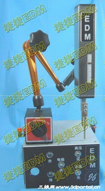

发表于 2010-6-7 08:16:19 | 显示全部楼层 来自: 中国浙江台州
用:便携式电火花机。加工视屏:[url=]http://v.youku.com/v_show/id_XMTQ0MTQ2MTQw.html[/url] 便携式电火花机.jpg
