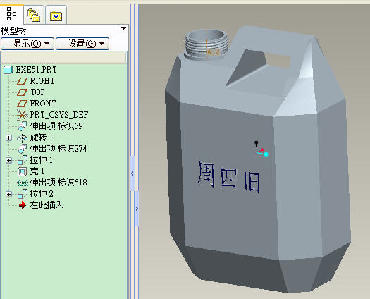

我的这个pro/e4.0怎么有的时间要用这个特征工具是可以调用的有的时间又不可以2 @# U8 R/ L) A+ h0 u1 q
是怎么回事呢?
# W. a' C) ^, B请高手指点* s0 F5 _- Z. L6 Q# s3 I6 }  b- ~
非常感谢

有些命令里是不能用的, 这个是没理由的, 得换个方法, 那就是先用草绘或投影画出来,再引用边.

就是要在这个油壶表面中间的那个面上添加拉伸的文字哈$ \  ?: R, S7 b7 Y1 k/ R
其实是周四新老师的习题百例里的习题512 Q8 z, a% [, \6 b& h% ^
我按着他的步骤做 就出现了我所问的问题
7 ]6 k$ s4 Z7 P+ U) S把我的.prt传上来
5 e1 f3 N, T# m. I  n0 H3 a+ ^麻烦大虾们帮我看下# W5 A* Z7 B7 M7 E
谢谢先

拉伸是可以的, 你说不可以是灰色不能点还是拉伸不了? 拉伸不了就得换个字体,
% e$ R+ C" n7 n! P7 r新字就有问题, 换了几个字体都有交线!
