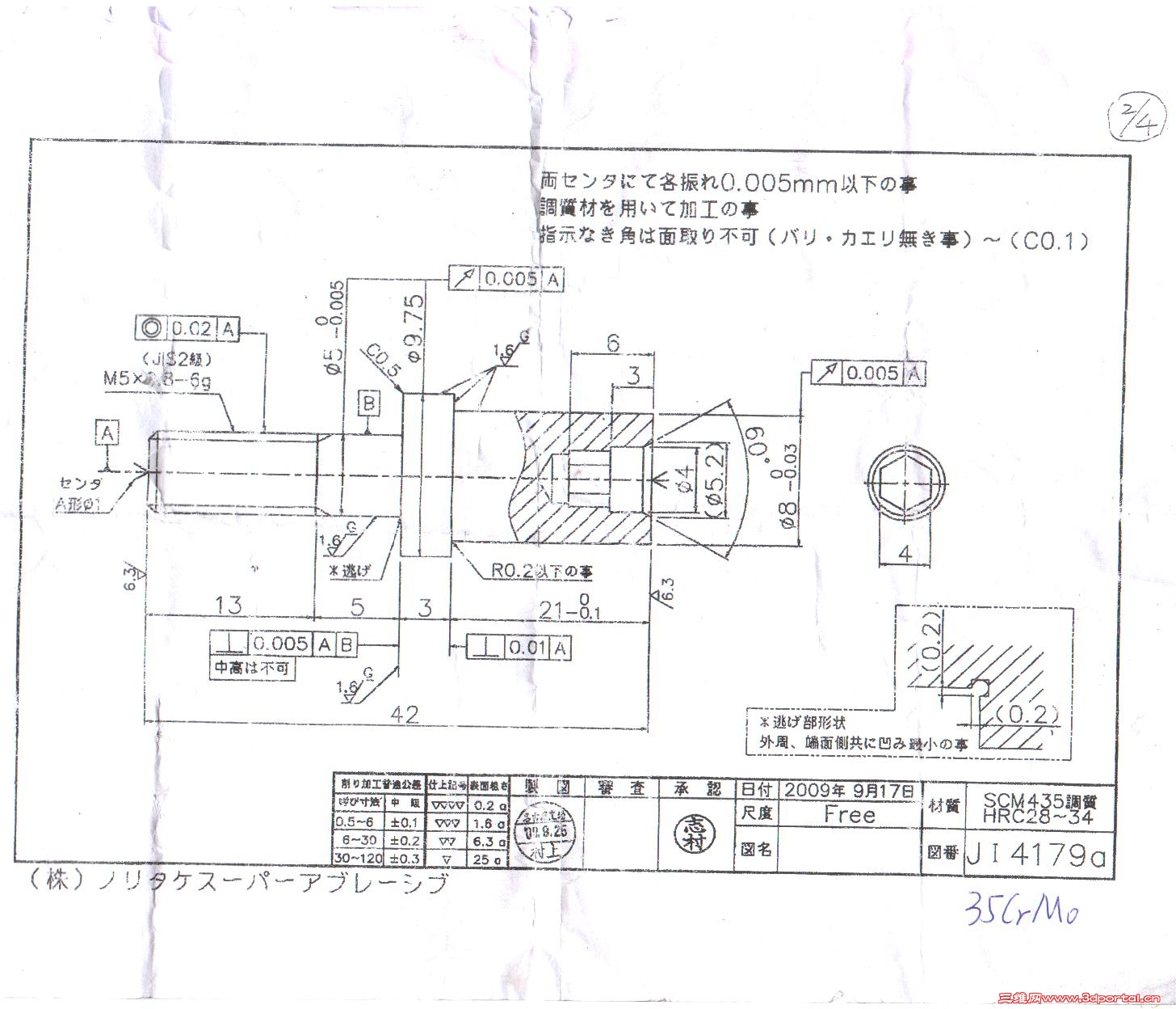

接了一件加工件图纸,里面标注
. a4 c7 e0 K# Y( {/ eJIS2级的资料 圆柱头中心孔要求为A形中心孔% @% ~" B" b* l2 @% ^+ }( p2 k
哪位仁兄有这方面的资料啊?9 h* X0 ?* u& ]* `) X
提供一下先,谢谢啊!
7 |! C2 C- t3 c  ~$ I% r图片我上传不上去。实在抱歉!哪位大侠帮忙啊!

JIS是日本的标准。就像中国的GB一样,你的2级我不太懂。" T" R; x& Q/ I" R6 N
日本中心孔有三种,60°;75°;90°。我手里面有这个标准,但是比较老(JISB 1011-1987)扫描了图片比较大

A型中心钻很多啊,这是标准的

你想要什么?图纸上不是都表示清楚了吗??

用A型中心钻加工中心孔就行了.是标准的
 楼主| 发表于 2010-1-8 08:48:53 | 显示全部楼层 来自: 中国山东威海
我想麻烦各位能否将右上角的日文翻译一下
