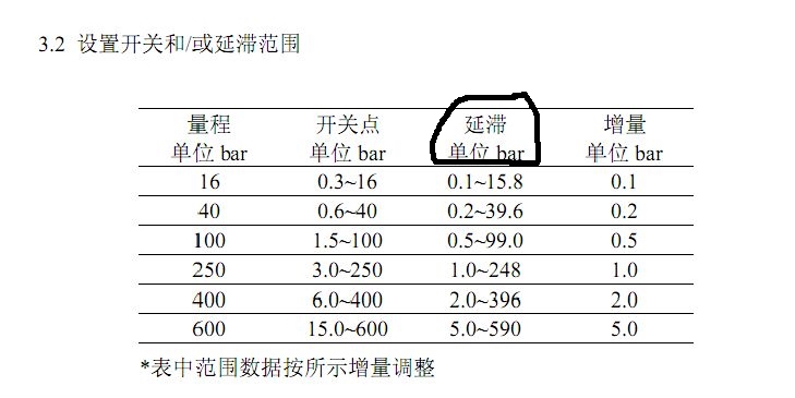

[求助] 关于HYDACEDS300压力传感器的问题
发表于 2010-1-6 11:25:46 | 显示全部楼层 |阅读模式 来自: 中国辽宁鞍山
图片中的延滞是什么意思
% \. k+ v# Z) t. m2 m) V8 g! w. U如把EDS300传感器设定为20-30bar  延滞5bar是什么意思

指出你的错误:EDS不是压力传感器,而是压力继电器。- M4 M3 E3 J; B: g# P4 h8 H
举了例子:切换点是100巴, 延滞5巴。就是指压力上升超过100巴,切换输出状态就改变,这种输出状态被维持直到压力下降到(100-5)低于95巴,才又恢复原来的输出状态。

延滞(延迟货宽容值),现在的压力开关,尤其是机械式压力开关,都有延迟,也就是因为死区产生的原因,比如你设定在10公斤,而实际上9公斤就公斤就动作,中间的误差就是延滞,一般电子式的延滞可调。

发表于 2010-6-25 14:38:11 | 显示全部楼层 来自: 中国天津

发表于 2010-7-5 14:37:49 | 显示全部楼层 来自: 中国北京
如果是开关量输出,压力设定为120公斤,延滞5公斤,就是说如果压力到达120公斤将有开关输出闭合,当到达115公斤,输出量开关断开
