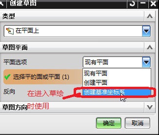

我的草绘坐标是XYZ的,怎么转到XCYCZC?
. m4 V2 [- w+ C+ E& l4 u5 W标注时老是找不到坐标定位!

在进入草绘界面时使用创建坐标系选项,可以如定义坐标系一样定义草图“坐标”,可以定义的和工作坐标一致,当然也可以任意定义,只要方便自己标注就可以了。
