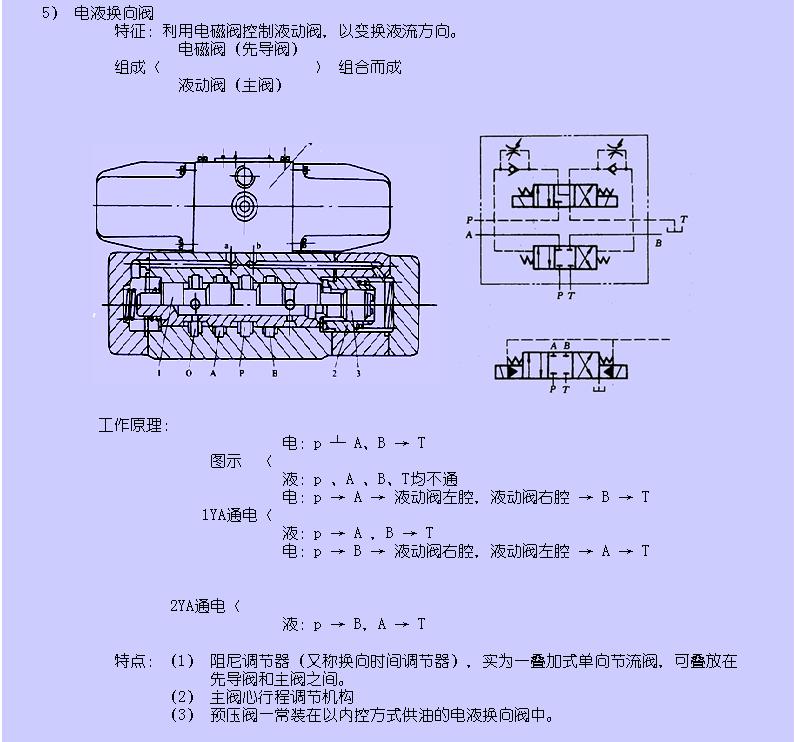

[求助] 三位四通 电液换向阀的工作原理 知道的说一下
发表于 2010-1-7 10:48:53 | 显示全部楼层 |阅读模式 来自: 中国河南郑州
如题  急需   谢谢啊

看下雷天觉手册或者机械手册液压部分,就明白啦
发表于 2010-1-7 13:25:48 | 显示全部楼层 来自: 中国浙江宁波
原理+动画演示

发表于 2010-1-14 19:57:42 | 显示全部楼层 来自: 中国重庆
楼上的介绍很清楚
发表于 2010-1-15 14:21:40 | 显示全部楼层 来自: 中国广东佛山
图文并茂哪
发表于 2010-1-15 15:22:36 | 显示全部楼层 来自: 中国甘肃兰州
支持3楼的上传好资料!
发表于 2010-1-17 19:08:35 | 显示全部楼层 来自: 中国广东中山
楼上图文并重已个绍的很清楚了。
发表于 2010-11-27 11:01:53 | 显示全部楼层 来自: 中国广东佛山
很好·很清楚
发表于 2010-11-27 19:08:38 | 显示全部楼层 来自: 中国浙江台州
很好·很清楚
发表于 2010-11-27 23:57:18 | 显示全部楼层 来自: 中国山东烟台
支持3楼的上传好资料!
