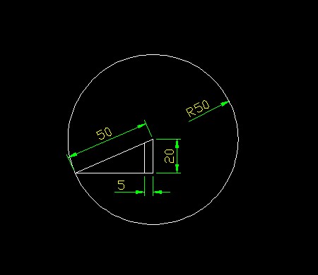

看似简单的图,却不知从何下手呀,请各位高手帮忙,先谢谢了。

发表于 2010-1-8 15:02:33 | 显示全部楼层 来自: 中国广东佛山
以50长和20长的交点为圆心,画一个半径为50的圆,从圆心往下引一条直线长20,再往左与圆相交,接下来的再画线修剪就可以了

发表于 2010-1-8 17:41:05 | 显示全部楼层 来自: 中国湖北十堰
这个不难,先画5那段,再画20那一段,再以20的上端点为圆心,50为半径,画圆,与5的延长线相交就可以了
发表于 2010-1-8 17:52:20 | 显示全部楼层 来自: 中国湖北十堰
哦,看错了,不好意思,晚上回去研究一下

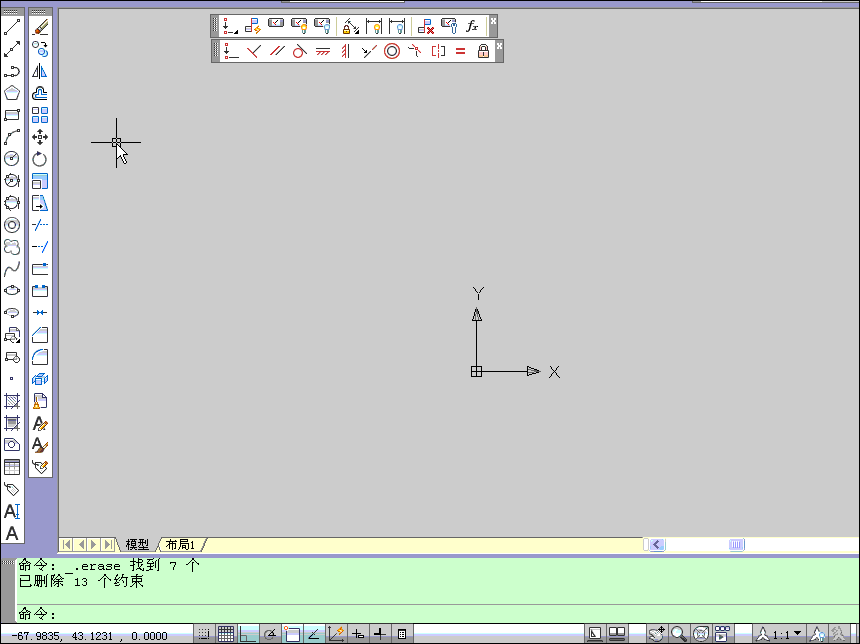

发表于 2010-1-8 20:25:36 | 显示全部楼层 来自: 中国浙江宁波
AutoCAD2010的画法,几何约束
woaishuijia + 5 技术讨论

发表于 2010-1-9 09:00:30 | 显示全部楼层 来自: 中国辽宁大连
作一垂直直线,线长20
! t$ `5 j% w) l; i- R直线下端作一水平直线1 G, p& Q; K7 g$ ]
在上端画一个半径50的圆. O/ S$ T3 p# I- c) |) }" i
圆与水平直线有一个交点5 }6 b, V' ]- U" X& |6 }2 [' W
连接此交点与垂直直线上端
, y3 M2 C/ }5 A! b: h9 ~最后垂直直线水平复制5
! K+ L# B1 c) |3 s( q5 }
% z% S" V% g/ I5 H剩下的就是剪切多余部分..

你看清题目

发表于 2010-1-16 10:34:59 | 显示全部楼层 来自: 中国广东广州
用3D软件的草图绘制或ACAD2010的约束功能很容易吧

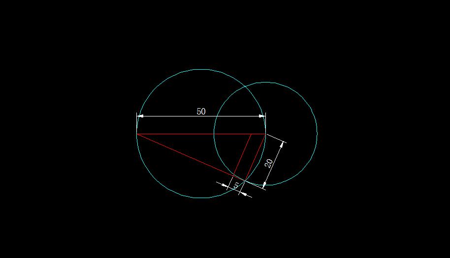

发表于 2010-1-16 11:13:32 | 显示全部楼层 来自: 中国广东东莞
从理论上这图作出来有两个解

发表于 2010-1-17 15:13:31 | 显示全部楼层 来自: 中国浙江杭州
晕,楼上竟然好几个人看错,那个20的线段是短的那条竖线,请看清
发表于 2010-1-18 15:43:51 | 显示全部楼层 来自: 中国上海
楼上说的对,前面几位看错了,应该是短的那条竖直线是20
