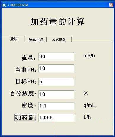

3 M+ r4 g, p" W" N" Z+ [本软件适合于任何水处理系统的PH调节或者其它试剂(如杀菌剂)等加入量的计算,界面说明举例如下:
& r4 ~3 l) m, N& s% G" T$ c7 r水流量为30立方/小时的系统,用10%的盐酸将pH从10调节到5,计算盐酸的加入量?计算结果是1.095升/小时。
8 B( \/ `. u) W+ D2 E) d. x* } pic1.JPG
