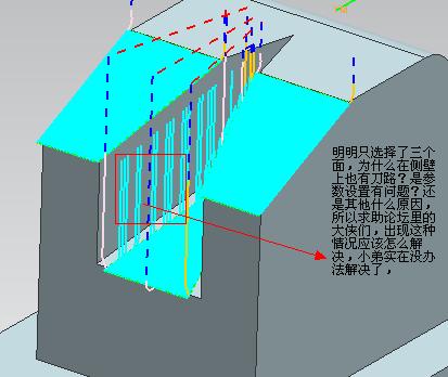

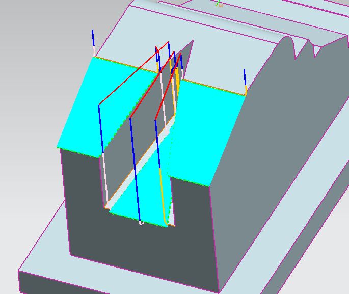

UG6.0刀路很乱,大侠们帮忙解决一下! Y- |, I# P, D; K8 n1 B# ?9 C

 楼主| 发表于 2010-1-8 16:45:14 | 显示全部楼层 来自: 中国浙江宁波
大侠们进来看一下
发表于 2010-1-8 17:48:57 | 显示全部楼层 来自: 中国山东烟台
分开铣,就可以了
发表于 2010-1-8 17:49:04 | 显示全部楼层 来自: 中国山东烟台
分开铣,就可以了
发表于 2010-1-8 17:50:37 | 显示全部楼层 来自: 中国山东烟台
步距已应用   在平面上,改为在部件上

步距已应用   在平面上,改为在部件上; s/ a9 b- t' q- r7 h% q1 l
mengfansheng 发表于 2010-1-8 17:50 http://www.3dportal.cn/discuz/images/common/back.gif

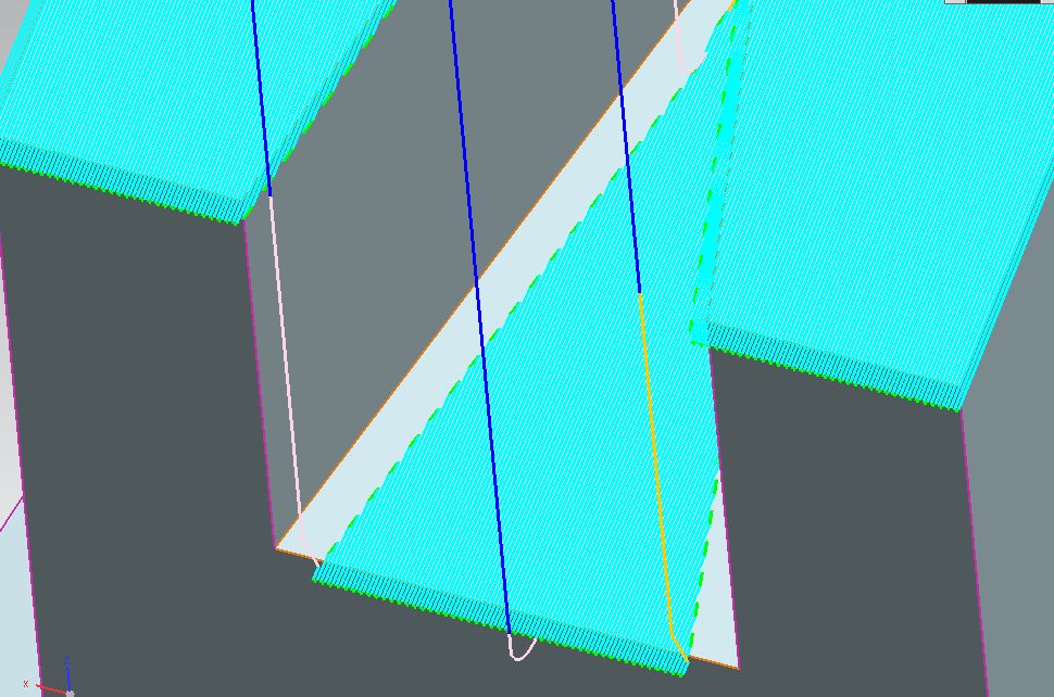

4 G: O: f3 E( H% ~改为在部件上,又有新问题出现了,如图所示:
2 L) {6 d, M+ H9 T+ [1 i& j上图红色方框的地方出现疏密不均匀,
+ q- }: g( j: ]5 K5 F: R& l
" p" \$ F6 P# _
% _0 b$ M% X9 z7 X上图是红色方框局部放大
 楼主| 发表于 2010-1-8 18:07:57 | 显示全部楼层 来自: 中国浙江宁波
请问一下大侠们是哪里出错了?是不是参数设置的不合理还是其他什么原因?现在找不出是什么原因
- ^; X, Y' v% m( K& g3 H哪位大侠能帮我找找,先在此谢谢了
 楼主| 发表于 2010-1-8 18:11:04 | 显示全部楼层 来自: 中国浙江宁波
在线等合理的答案
 楼主| 发表于 2010-1-8 20:04:42 | 显示全部楼层 来自: 中国浙江宁波
分开铣,就可以了0 @! Z' W) L2 J3 o# r) n+ T* ^6 u
mengfansheng 发表于 2010-1-8 17:49 http://www.3dportal.cn/discuz/images/common/back.gif
8 F# b+ ~1 @: U( j; _
用版主的办法分开铣问题解决了
