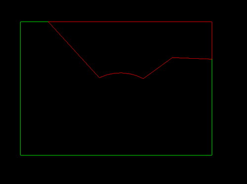

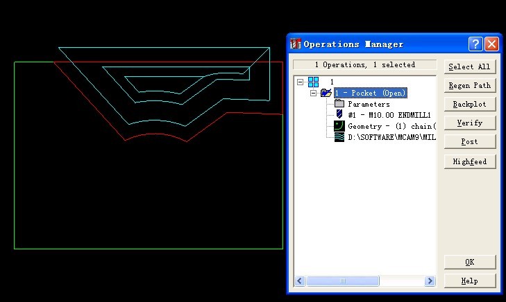

方料 红色部分挖掉5MM深 请教刀路? 不做辅助线 能加工吗??
123.rar
2.2 KB, 下载次数: 15
 楼主| 发表于 2010-1-8 20:56:26 | 显示全部楼层 来自: 中国陕西宝鸡
不做辅助线 能加工吗?一个刀路加工到位??高手解答下啊

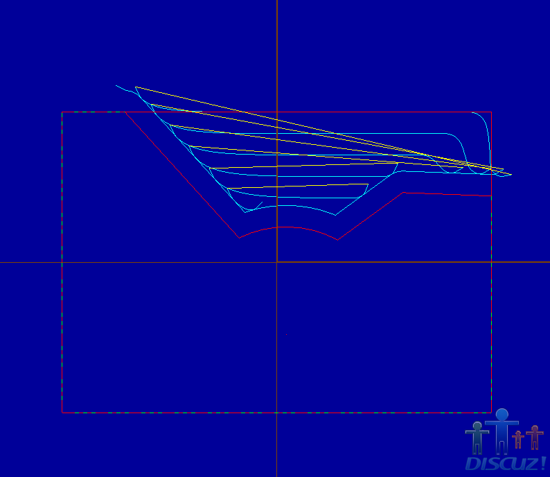

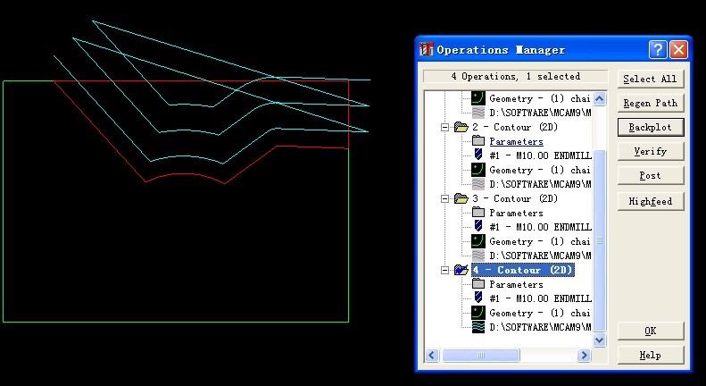

发表于 2010-1-9 21:44:18 | 显示全部楼层 来自: 中国河北保定
看看,这样能行吗?

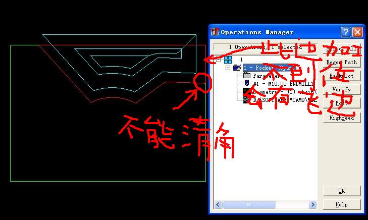

 楼主| 发表于 2010-1-10 13:35:44 | 显示全部楼层 来自: 中国陕西西安
这样用外形分层 开始几刀空走刀太多啊 挖槽的右上角留残料啊
% ?$ z( M& R' N# N* ]9 L' r) G9 T, g    有更合理的刀路吗???

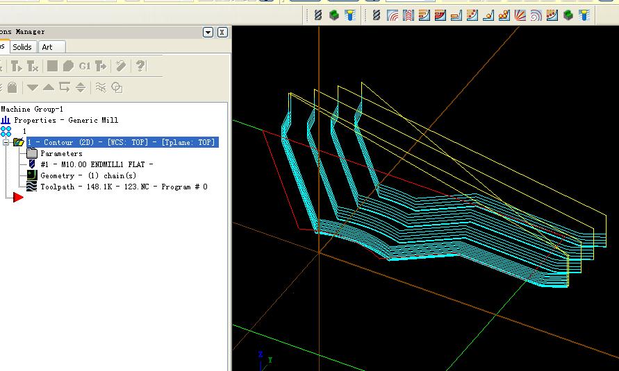

发表于 2010-1-10 21:05:44 | 显示全部楼层 来自: 中国江苏无锡
你想要的可能是下面的效果,刀具离工件0.5MM处下刀,不做任何辅助线,上面的两个角上也不会留下余量,下面是加工过的文件,你参考下

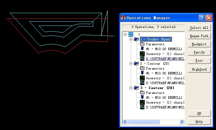

发表于 2010-1-11 20:52:51 | 显示全部楼层 来自: 中国江苏无锡
你想全部清到而且不做任何辅助线,那只有用挖槽加外形了,要不就外形分层加工,修改了下,两种方法,用外形分层单一也可以,没有第一种效率高

 楼主| 发表于 2010-1-11 21:30:45 | 显示全部楼层 来自: 中国陕西宝鸡
谢谢 看来MC只能两个刀路加工了 很麻烦
发表于 2010-1-11 22:45:59 | 显示全部楼层 来自: 新加坡
这种图形MC要用辅助线解决,UG和Gibbscam不需要辅助线

6 ~. a% T+ g# U+ S3 Y3 HMC的2D ADAPTIVE CLEARING不需要辅助线,大材小用 2 P5 T1 W( W9 ^  l

x4自帶的高速2d一個操作可以直接用你的線出路徑.效果很好的 !!!
