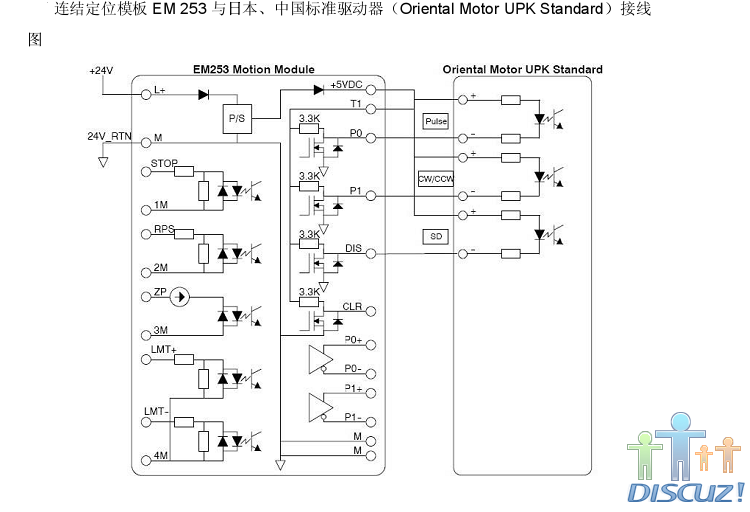

发表于 2010-1-9 03:13:49 | 显示全部楼层 |阅读模式 来自: 中国江苏徐州

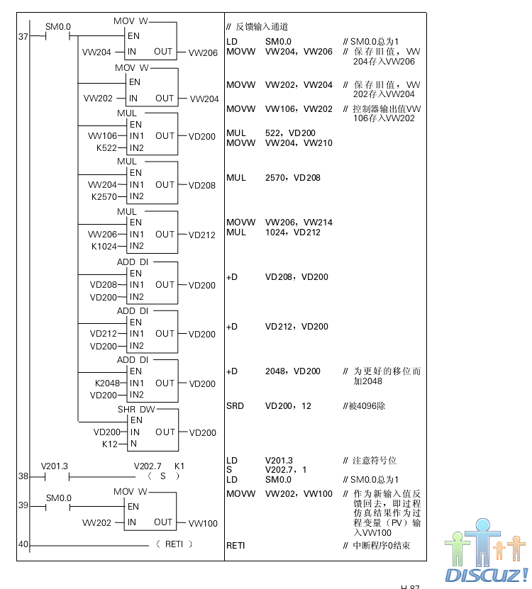

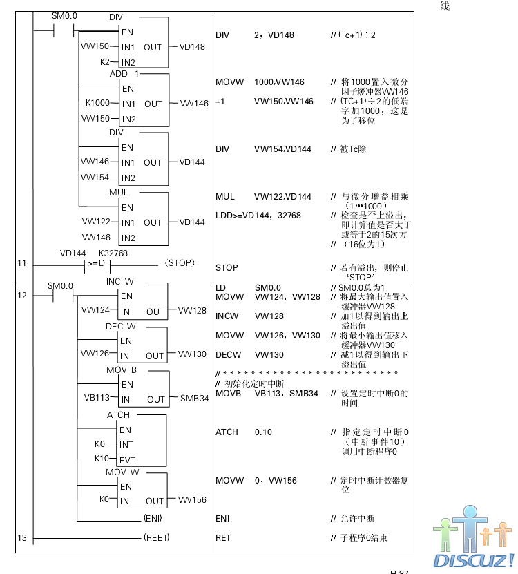

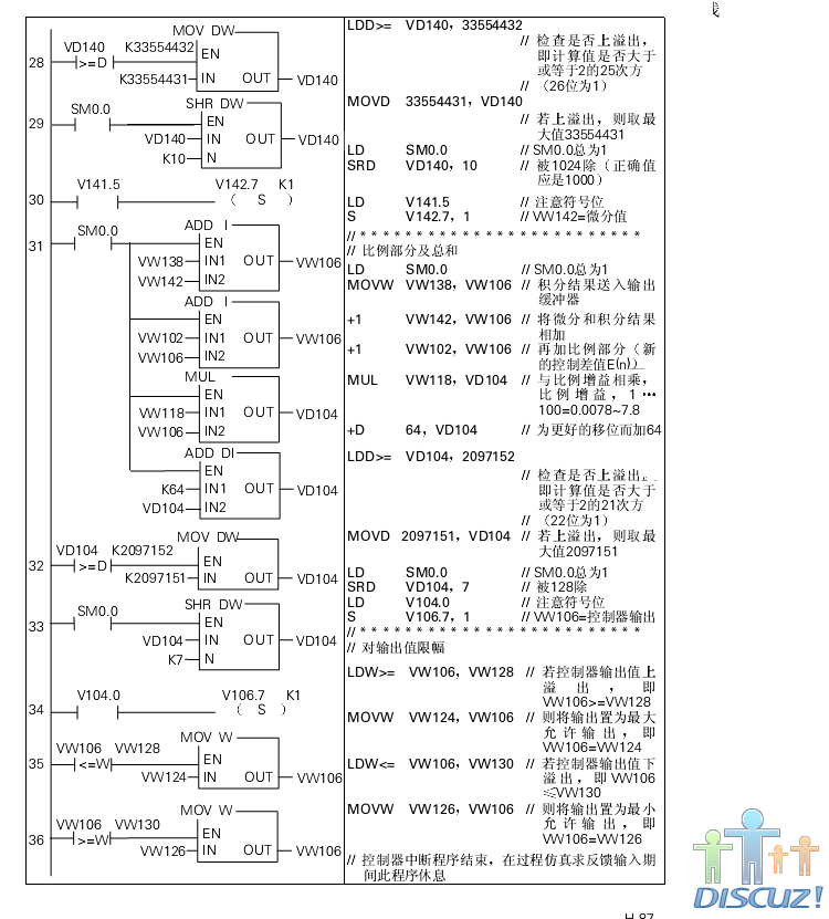

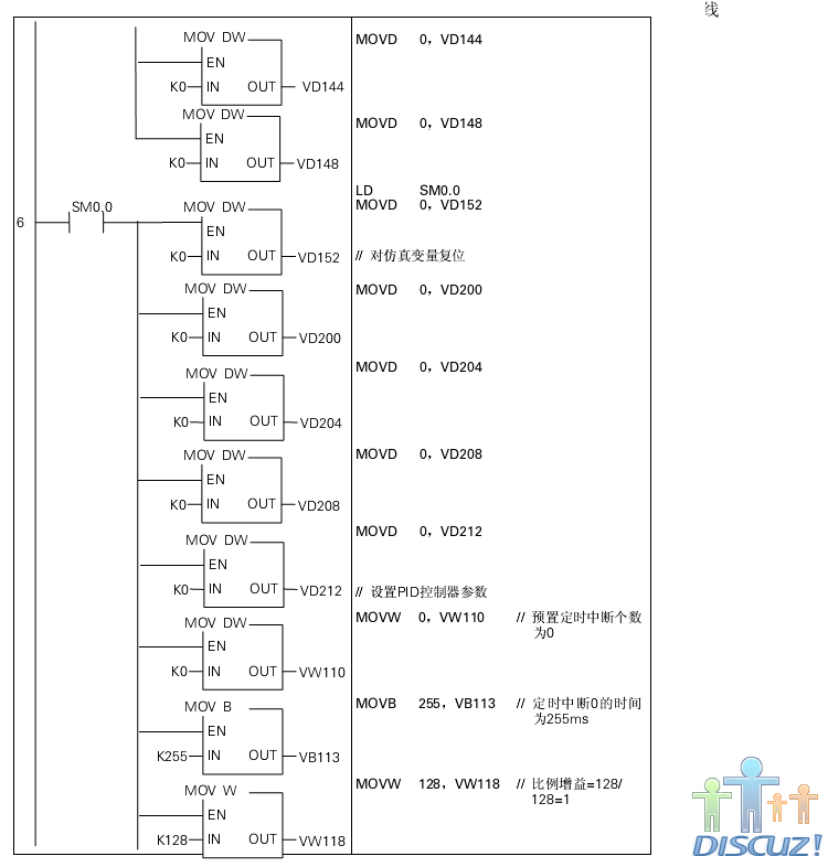

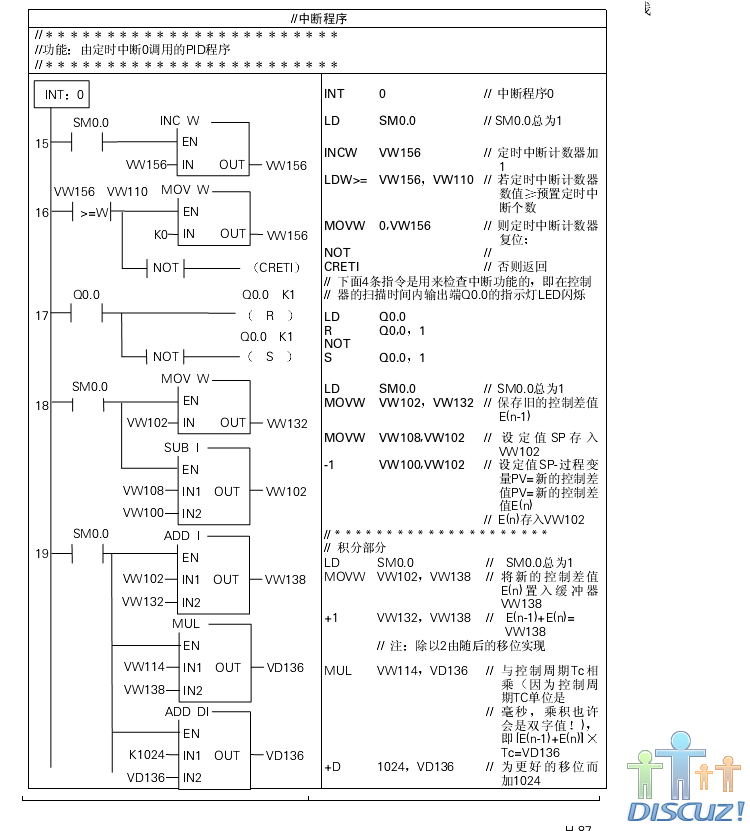

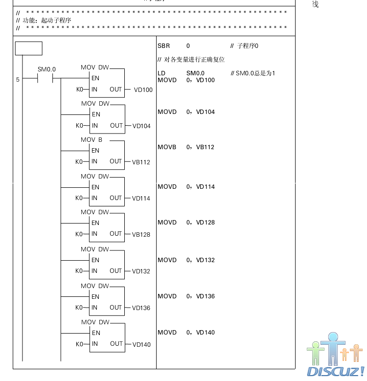

那为大哥知道在那有啊   找不到啊  !!!  我们课程设计要用   !!不胜感激!

( y& @* o; o3 J5 ]0 f8 i; A这里有你要的东西,希望对您有帮助.

 楼主| 发表于 2010-1-10 16:59:12 | 显示全部楼层 来自: 中国江苏徐州
e  你给的是什么啊 我想要具体点的  不过还是谢谢你!!!
发表于 2010-1-10 19:46:01 | 显示全部楼层 来自: 中国河南洛阳
这个具体么?
