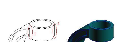

发表于 2010-1-9 09:06:23 | 显示全部楼层 |阅读模式 来自: 中国辽宁沈阳
* ]$ y$ F* j# ~9 I. d. E
* N  e0 }1 h6 h) k  u8 i$ {上述实体模型生成的示意图
3 q3 O$ U3 ~1 |; o对吗?6 e5 e" U% e  z5 w: r7 J
特别是图中表出的1和2两个位置/ p# N" g3 h: S8 a; a* b3 x
2中竖线需要吗?
( [6 @' ^' g  C# T$ N
1 Z1 ?2 X3 n# j' o$ P$ S% T谢谢!!!

1和2都需要画竖线,楼主做的很对啊。还有什么问题吗?
发表于 2010-1-9 11:25:36 | 显示全部楼层 来自: 中国广东广州
1处不相切的话是需要的, 2处线示意出观察视线消失位置, 也是需要的。

4 i9 P8 a  t+ ^ 未命名.JPG . l! N2 K" |6 y% V8 n1 C% }" \
* V' o" i( x+ G" A2 d% W$ }( r/ D$ f多谢各位帮助!) ~* p! o$ [4 r- M8 D' j7 p% n
为了表达更清楚一些,我有转换了一个角度。
& H2 N# F0 [- C! Y! O& O0 |请问位置3处应该如何处理?
3 N, ]* g- P0 Y& D; R(我把bmp格式的文件也付到附件中,请朋友们帮忙用画图版给简单表示一下)$ K: V+ M3 J! M
# T2 T3 k5 Y% V8 P8 P十分感谢!
4 [* S; A) F' M2 c% r
8 ]0 t/ R2 _$ \5 d7 y& w# v1 Y 未命名.rar (1.75 KB, 下载次数: 2)
发表于 2010-1-9 14:26:04 | 显示全部楼层 来自: 中国山东潍坊
3处按圆柱体画,后面延伸到此处!
