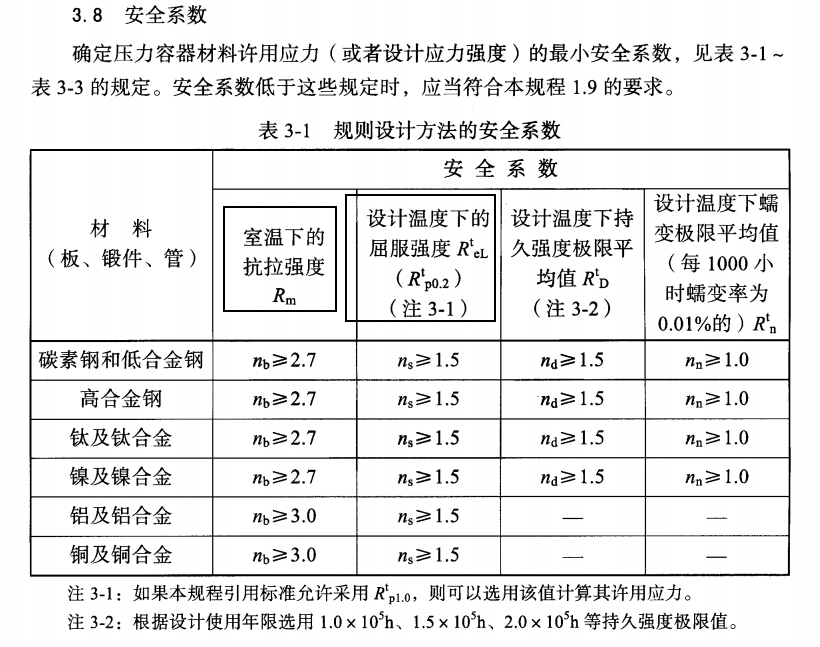

图中抗拉强度在室温,而屈服强度在设计温度,为什么两者不同?

这就是规则规则设计的许用应力的取值规则:
; }9 L. b; F5 |6 h  X许用应力的取值去以下之中的最小值:
5 v2 l# o1 q/ C8 R; O, N: E' K  D/ t1. 室温抗拉强度/安全系数
& l! ^- s" _# e' a2. 设计温度下的屈服强度/安全系数4 l+ p% V, W( H9 ~. L# t
3. 设计温度下的持久强度/安全系数: U, h5 X6 U+ p0 q0 `- e3 m5 @
4. 设计温度下的蠕变强度/安全系数

屈服强度和温度是有关系的。从微观来说:屈服强度可以解释为是材料中位错(材料中的一中缺陷)克服周围柯氏气团(位错周围的一些点缺陷,因为在位错的周围聚集时使得系统的能量降低,因而在位错周围聚集,成为柯氏气团)钉扎的作用力。温度升高后,使得柯氏气团对位错的钉扎作用减弱,从而是位错滑移所需要的作用力减小!所以在宏观上就表现为是材料的屈服强度减小了!通俗地讲就是温度升高塑性升高,更容易拉伸变形,变形大到一定的程度,就会发生发生屈服,则屈服强度下降。
