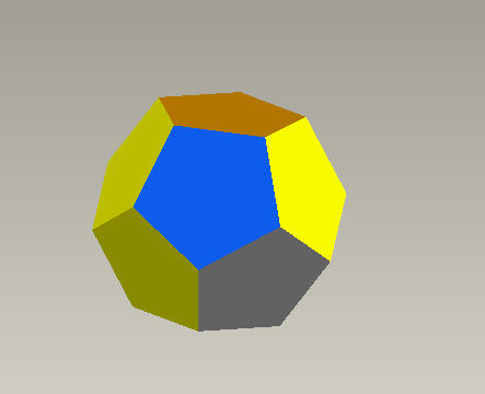

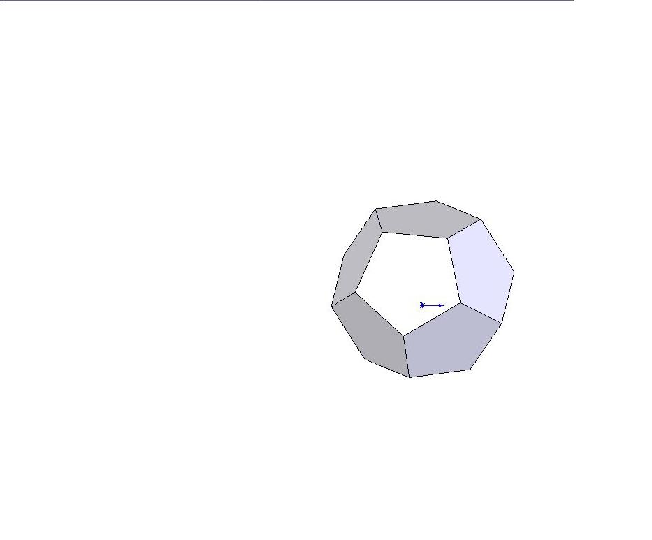

谁知道怎么画正5边形组成的多面体呢?图是其他软件画的。

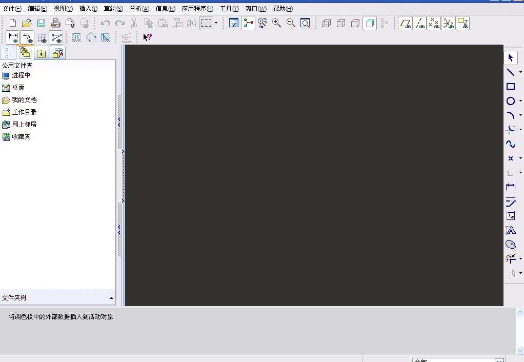

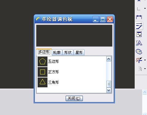

发表于 2010-1-9 19:36:57 | 显示全部楼层 来自: 中国广东汕头
楼主你的PRO/E是4.0以上的吗?如果是可以在这里找到。 未命名2.jpg 这个是草绘界面,在右边有这个图标 未命名1.jpg 点下去就有你想要的多边形了, 未命名.jpg

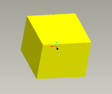

本帖最后由 ganyiwei 于 2010-1-11 09:17 编辑 5 ^' V0 k8 R) q5 e6 |, W1 {0 t' t
$ Z) Y: ?* s* Q! ?/ x* h' g正5边体是不存在的, 正6边体就是我们常见的立方体.
 楼主| 发表于 2010-1-11 07:30:33 | 显示全部楼层 来自: 中国江苏无锡
不是,我的意思是正五边形组成的12面体,每个面都是由正五边形组成的。 12# ganyiwei
 楼主| 发表于 2010-1-11 09:15:26 | 显示全部楼层 来自: 中国江苏无锡
发表于 2010-1-11 09:16:12 | 显示全部楼层 来自: LAN
做了个........5.0 PART.
