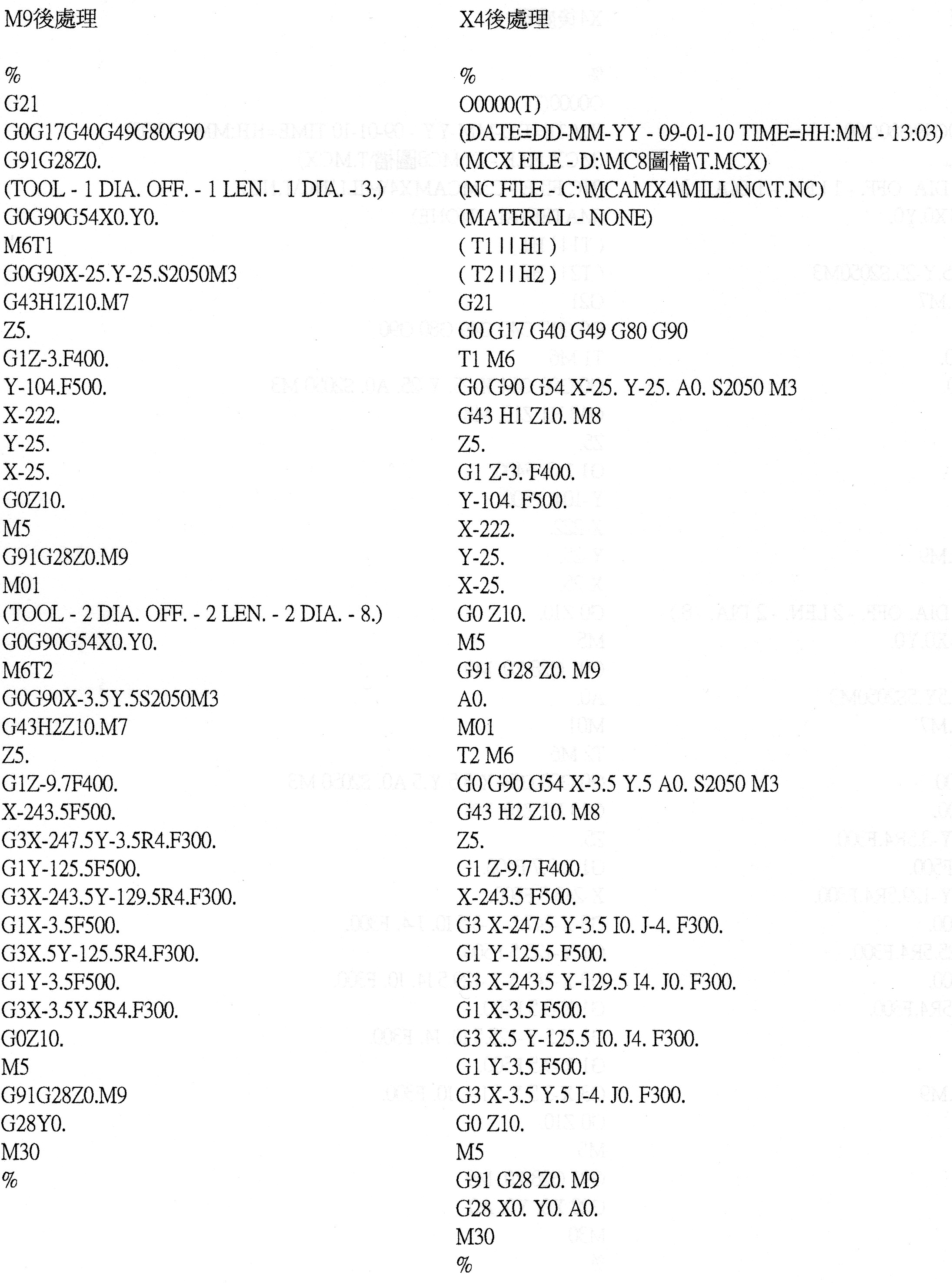

煩請Mastercam 大幫我改後處理
4 {' x( C; J- y! ?* G, x8 ]機台是 發那科 0M 的控制器' q! M3 [) x$ v; Z) U4 M
附上圖片
8 ?7 {* L* `" ]; ?* z8 R; |  |+ rM9是我要的 X4是要改的9 o9 B: {" o1 `- E' k  J
附上現在的X4後處理請大大改一下謝謝

发表于 2010-1-14 14:45:35 | 显示全部楼层 来自: 中国浙江宁波
做了1个小时,只有行号没和你一样其他的你用下试试, 还有用CIMCO EDIT 刷一下行号就没了
MPFAN.rar
21.57 KB, 下载次数: 40
