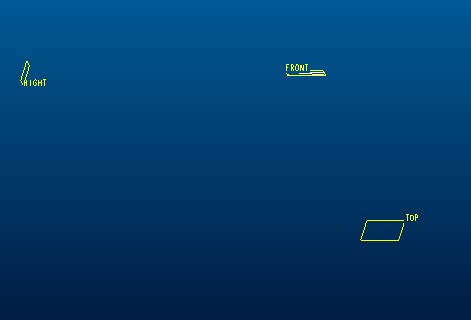

发表于 2010-1-10 16:30:50 | 显示全部楼层 |阅读模式 来自: 中国湖北武汉
请论坛里各位元老指教一下,在Proe里怎样导入cad图形?为什么我导入的图是这样的?在Proe里我用插入——共享数据——来自文件,导入dxf格式的文件8 X1 H0 n8 f+ X) J; ^" @

导入前要在CAD的X、Y、Z的坐标移到原点!

 楼主| 发表于 2010-1-10 20:01:46 | 显示全部楼层 来自: 中国湖北武汉
2# 3911815   N2 d& M: L/ O1 l0 {
- ~- ^* s6 z. g1 A! ~  F9 {; k就是不会这个,可以说一个详细步骤吗?
发表于 2010-1-11 09:21:51 | 显示全部楼层 来自: 中国广东广州
你在CAD中移动图形,使得要作为原点的点移动动到CAD中的坐标(0,0)
kevin_pcac + 3 应助

 楼主| 发表于 2010-1-17 13:57:47 | 显示全部楼层 来自: 中国广东潮州
9 }1 z1 b' A) o  k3 X6 T, U
( d8 a& q" M! ]- z4 v# A$ |0 t  qwilsonqiu 发表于 2010-1-11 09:21 http://www.3dportal.cn/discuz/images/common/back.gif
" E0 s% c: }" q
多谢仁兄的指点,问题已经解决了,就是这个方法
