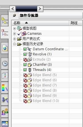

如图下面打X的地方
修改了草图,后面的图重新生成不了,要怎么弄?

这种情况一般是执行了错误的操作导致几何拓扑失败,通常从错误的操执行作回退操作,或者删除错误的操作步骤试试。

在拉伸的特征前点一下就可以了,出现这种情况要由上到下依次点,哪块碰到问题修改哪里。

原来这样,好的,我试下
