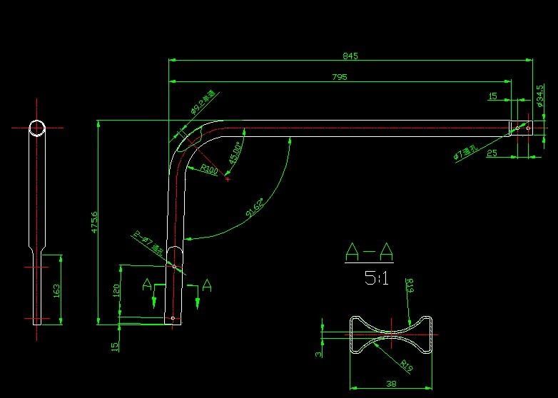

CAD如图,端口一端被挤扁,一端缩管,希望能设变管径。谢谢

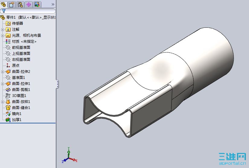

简单画了一下,感觉不理想,只能少量的设变,大概是分割线的问题,权作抛砖引玉吧: Y2 N- W$ I* ]
不过,楼主的打扁管子花样还真不少啊,不知道还有多少……
! ^* E( Q5 t& j6 A' e9 H9 j 未命名.JPG : v/ Y$ C- I' k/ p, t5 A% U1 L) P& v8 M

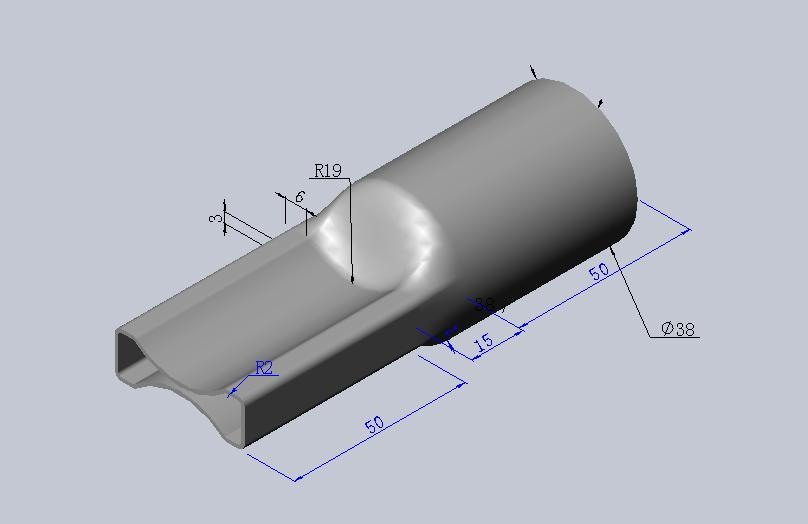

% [) A, d$ m+ Z放样,关键是要做到截面积相等就行。
