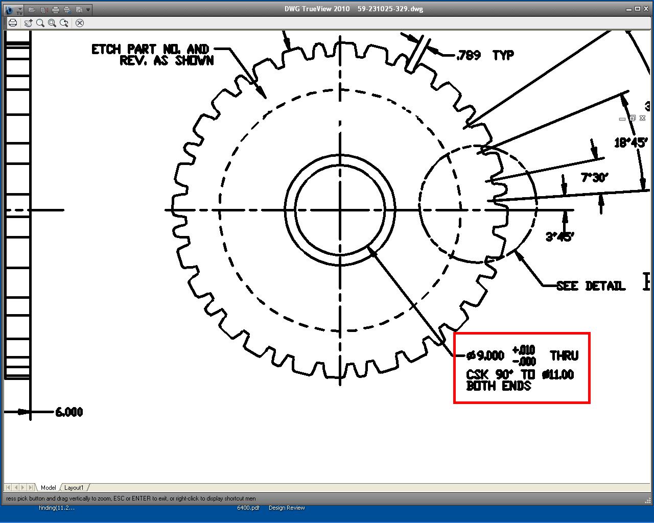

+ f- y% {/ u2 j' L; x5 x# `红框里面的csk 90°什么意思
- T8 Y6 h8 }% X0 A3 c; v有那位兄弟知道阿?

CSK (Countersink)应该叫做“锪孔钻”或“埋头钻”' P# d1 U6 K+ t1 ~' c
http://upload.wikimedia.org/wikipedia/commons/thumb/0/07/Countersunk_holes.svg/600px-Countersunk_holes.svg.png
发表于 2010-1-11 10:49:47 | 显示全部楼层 来自: 中国台湾
CSK (Countersink)
+ ?, z- K0 O, ]7 F% L) b1 C, U由孔(直徑9)導角至(直徑11),全錐角度90度
 楼主| 发表于 2010-1-11 10:52:57 | 显示全部楼层 来自: 中国广东广州
是不是只要螺丝能埋进去就可以了阿?

这是ansi标准,数字9,11是英寸。就如同国标的:φ9(公差)通孔,沉孔φ11X90度,两端面一样。
