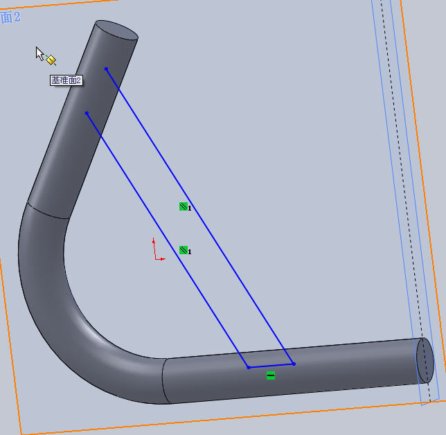

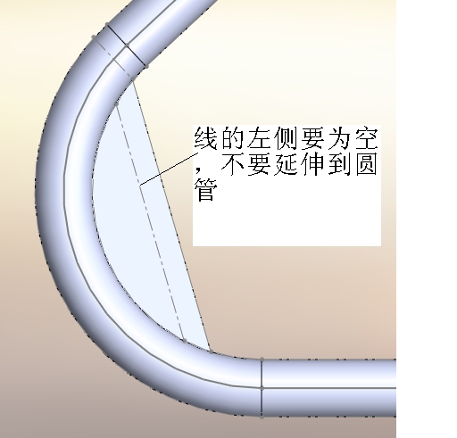

[讨论] 留空的加强筋如何做?如图
发表于 2010-1-11 10:22:18 | 显示全部楼层 |阅读模式 来自: 中国山东青岛
- ]- D$ g5 Y2 D0 x# j. B& D4 ~, D% E
如图所示。& B! U% i, [5 g; Y2 |6 d9 r, Z! t
1.jpg 2 k0 v. q, ^; G; i' b% e1 r1 j4 ~" D

感谢5楼朋友的指点。

不要的 切除吧
 楼主| 发表于 2010-1-11 10:45:45 | 显示全部楼层 来自: 中国山东青岛
怎么切除?扫描切除吗?

1# ljpfeng2004 5 k0 v; C9 r- g
零件1.rar (89.17 KB, 下载次数: 13)
 楼主| 发表于 2010-1-11 11:57:11 | 显示全部楼层 来自: 中国山东青岛
楼上的朋友你的文件我没法打开呀。我是2008的

5# gld123
+ S3 M+ o& i, @- B: A4 v这个办法好,学习了。谢谢分享

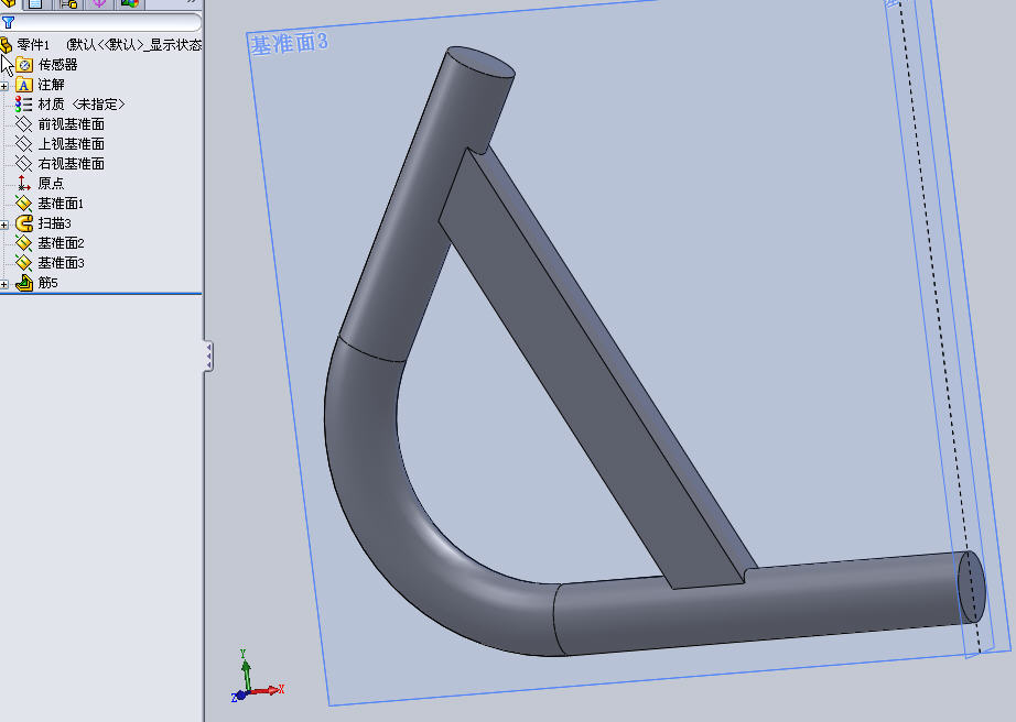

 楼主| 发表于 2010-1-11 12:48:01 | 显示全部楼层 来自: 中国山东青岛
是不是画的线条必须穿入管子里面?
发表于 2010-1-11 12:53:10 | 显示全部楼层 来自: 中国河北廊坊
是的,因为筋厚的原因
发表于 2010-1-11 19:37:30 | 显示全部楼层 来自: 中国安徽淮南
上面的做法不太规范。/ |5 l3 F5 i/ A) p
在两个轴线的中间,做一个基准平面,这个平面和拉筋的横截面重合。( i5 V5 r# J) P1 S" ?0 P% u
画出你的筋的平面图,两个方向的拉伸,都成型到下一面就行了。

本帖最后由 gld123 于 2010-1-12 09:54 编辑 2 a) A" W) c1 N# _  H1 F/ I# Z
0 H2 l1 ^' y, B. p9 K, u- B11# cloudpeng \
4 R! A9 a- Q* D看清楚楼主的问题,再发表自己的意见。楼主的要求是用筋的特征,你的做法是筋的特征吗?你的做法,地球人都知道。

用拉伸到实体的方法最好,因为如果管子是中空的话,楼上的办法就必须精确,否则会穿入管内
发表于 2010-1-13 13:41:06 | 显示全部楼层 来自: 中国浙江舟山
16# lcr2306   O3 m0 }7 n( C8 a7 `0 t/ x4 y
先画筋,再挖管子孔不就完了
