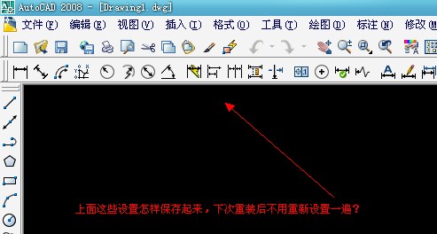

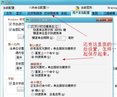

CAD的设置怎样保存呀,以后重装就不用又重新设置一遍,如工具栏的设置,选项里的设置等等怎样保存?能不能像PROE那样保存成一个设置文件?% S6 j" C  ]5 \. U

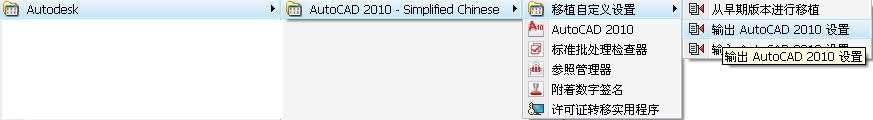

发表于 2010-1-11 11:42:50 | 显示全部楼层 来自: 中国浙江宁波
桌面-开始-程序;按下图选择“输出自定义设置”(所有自定义设置完成后),重装后输入即可;
woaishuijia + 5 应助

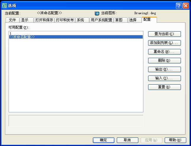

CAD的设置大体可以分为两种:1、图纸的格式设置.2、界面的配置设置
' T9 V2 Q$ v3 _* B# A6 T, t7 c7 W
4 g. A$ k4 D+ t$ Q1、图纸的格式设置(如图层、文字样式、标准样式、点样式等等)。把这各项设置好后,把图纸保存成*.DWT样板文件。下次要画图直接新建选择这个DWT格式的文件就可以。不用重复设置。
) O6 X" e9 i) x  G' \2、界面的配置设置(如工具栏等)。把各工具栏的位置按日常习惯排放好后。选择“工具”-“选项”-“配置”-“输出”。这样就可以保存一个为**.ARG格式的配置文件。下次遇到软件重装时,按这步骤,把这文件用“输入”的方式进行原有配置就OK。。

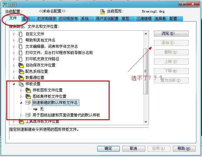

 楼主| 发表于 2010-1-19 13:44:41 | 显示全部楼层 来自: 中国湖北武汉
20# @long
& E4 _( B5 e7 V$ e) }"选项"窗口的"命令"选项卡中,"样板设置"目录下"快速新建的默认样板文件名".设为默认模板后,使用QNEW命令新建文档时就不用选择模板了  G- E  w% T6 P3 p+ k: T9 s
woaishuijia 发表于 2010-1-17 22:19 http://www.3dportal.cn/discuz/images/common/back.gif
, G- i& B$ \( P4 w3 n
* Z& x" @' j, u9 l, ]- b3 g: Z) w
我用的是2008,我的选项窗口是这样的. C# j: J+ N- L5 l$ J$ q9 k
