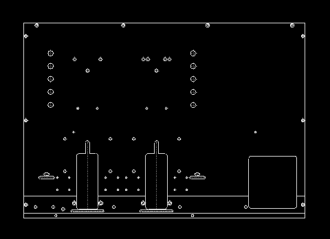

此单元成果预览:(如下图)
9 n  e& J* G+ f" Z6 e
档案注释: 完成效果
档案注释: 完成效果

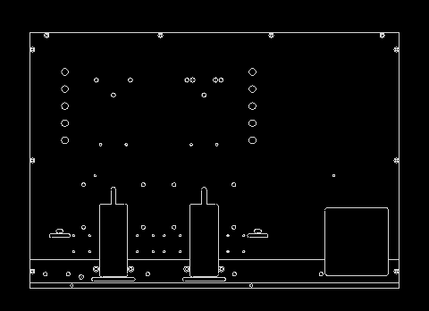

一:分析图面
' E6 x0 z, [' r/ h+ w8 n1 o
一般多数的工程图里,有绝大比例的组成像素为直线以及圆,而圆通常亦会伴随中心线,而这些直线中大多数又是正交的,所以如果把图面上的正交直线标出其端点的坐标值,, O: s* f" j0 [5 p
大概就能标注出这张图的八、九成了。(如下图)
) B- b, i% X& M
档案注释: 圆带有中心线,且多数直线为正交。
' ~9 s/ a: V% S6 h4 s4 D
8 H$ O% `! C$ @8 M! k" \) I: U接着再分析如何标注这些正交直线。一条二维空间的任意直线有两个端点,各带有一组 X、Y 坐标,也就是要完整描述一条二维空间的直线,必须使用四个独立变量才能达成,. z2 ?7 U: U7 Q7 K
但对于正交直线来说,势必有两个变数其数值相同,以一条水平直线为例,其两端点的Y值相同,所以只需两个X值与一个Y值便足以描述此直线,但实际上对于整张图面来说,  J8 E; \; r1 y
实体直线的端点势必接到其他线条上,所以上述例子的水平线的X值势必会相同于其他垂直直线的X值,而对于未与其他直线相接的线条,例如圆的中心线,标出单一X或Y值更是. p+ R- B- S; m8 n/ ]
合理,比方说水平的中心线,就不应该标出它的X坐标。同理稍加归纳,不难发现只要标注水平线的Y值与垂直线的X值,就足以描述整张工程图里所有的正交直线。/ l& M& K( `' _4 G5 b

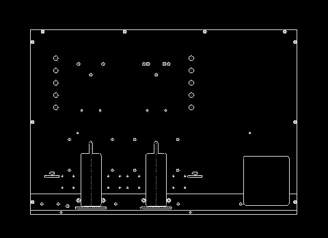

依照上述原理,便可先做出「顺着」正交直线标注的程序代码,所谓「顺着」指的是如果是水平直线就沿水平方向标注,自然标出其Y坐标,而垂直直线沿垂直方向标注,也自然
. B( r( _1 X3 x5 D会标出其X坐标。(如下图)8 a: V: O3 A/ A2 `# {+ t
档案注释: 只需「顺着」标注
档案注释: 只需「顺着」标注
; q1 L; q* ]* f. |! j6 F+ P' y$ d: j3 y* g8 a0 [; V; g

最后此程序的效果如下图所演示) i/ Y4 v1 d% y5 K; |3 w  \
fig-3 - 複製.gif 9 G& u8 o9 j! L9 F
! e: B8 e# Q9 c# n; r4 \) W' I完整程序档案,加载后,执行 ac-autoDim,接着选取要标注对象与指定基准点,完成。

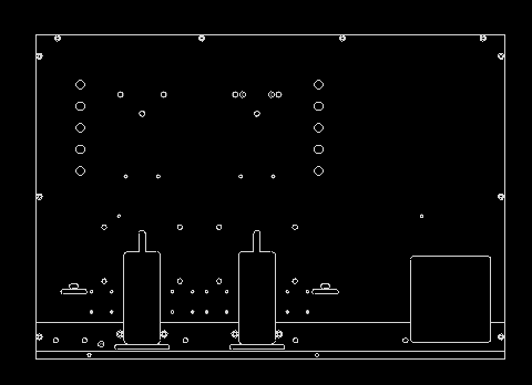

单元二:改善尺寸线配置
, f, W& R6 w9 `3 F
单元一的例子是一律将坐标标注在「顺着」直线的终点端,接着我们尝试看看,若依某个「原则」来决定标注在起点端或是终点端,是否会有较佳的配置表现。
+ y: @" F; w# z' h! u
5 N6 |' [$ Q% E* T* ^
一:决定原则
  {& \: N# {  V% z
在此我们采用最直觉的「原则」,也就是以图面中心作放射状方向标注,有秩序的朝外围方向,不仅尺寸线的分布会较均匀,视觉上也会较为对称整齐,也比较能够预期完成后的配置状况。
( \- U% R" W$ r. ]
檔案註釋: 以圖面中心作放射狀方向標註
檔案註釋: 以圖面中心作放射狀方向標註
. O: e# J! {: \) |- U/ W
: \! C+ o7 B  m5 f; }+ X8 {9 h: Z0 u二:算法分析
, ]3 V8 {3 L. m
在此我们修改单元一的子程序,用以得到各线段的X值、Y值与两端点坐标,并稍加修改主程序,使主程序可利用所有线段的X值与Y值得出此图面的中心位置。7 |) m! m9 U1 T3 F
接着再作另一个子程序,用以判断各线段的两端点何者距离整体中心点较远,以此点作「顺着」标注,达到以中心点作放射状配置的目的,其程序代码不再赘述,有兴趣者请自行下载参考。

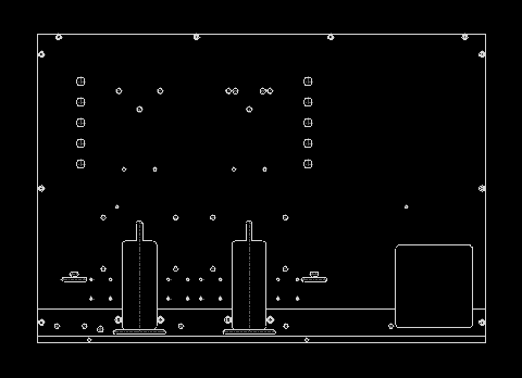

2 _( y) J* w, ]0 B& M1 \8 a) _' ~- o7 \完成效果演示,可以看出此程序所标注的比先前单元一的有更好的可读性。
$ a7 r0 ?% s9 c) d% W$ d( N: ^
檔案註釋: 完成效果
檔案註釋: 完成效果

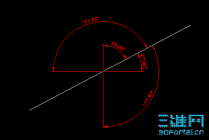

/ Q: a/ y, }$ e考虑如下的图形,V 为图面中心点至圆心向量,Vx 与 Vy 分别为 V 向量的 X 方向与 Y 方向分量,只要将圆心的 X 坐标值依 Vy 分量方向标出,同理,Y 坐标值依 Vx 分量方向标出,自然整张图就会将圆心的坐标作「放射状」配置。' u2 B& k. }% b  `
档案注释:图面中心至圆心的向量与其分量
档案注释:图面中心至圆心的向量与其分量

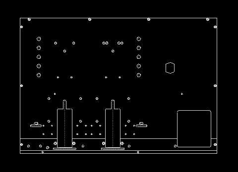

完成后,其程序运作如下图所演示:0 x4 H9 v" B! _- W9 i, }' h9 A
档案注释:自动标注尺寸(不带中心线的圆)

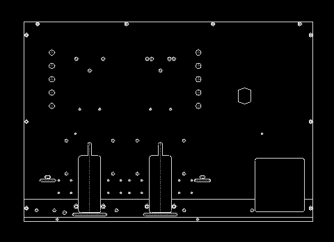

对于直径要标注在圆的哪个方位,我们延续使用「放射状原则」,如下图所示。# Z3 y! ^6 C% i. w: O, m5 R3 u7 U
在此要注意「DIMTMOVE」这个系统变量,它必须设为 0 ,才能允许使用者去调整直径标注时尺寸线位置,否则会一律以固定方向标出,所以程序一开头就先将此变量设为 0,结束后再返回原值。

单元六:同心圆& k( s7 Z# A1 A
( S5 [* ?: B1 i7 w( g上个单元,我们完成了标注不带中心线的圆并且标出各个圆的直径,但一张工程图里通常都有同心圆的存在,而上个程序对于同心圆会造成位置坐标的重复标注,以及直径标注的重迭。本单元就针对同心圆作探讨。
4 Y* ]: T8 S) p3 P8 e( K! G* @1 ^1 s
! y/ b8 Q( k. S( Q: Y9 @8 S一:同心圆的标注
9 ?/ X4 G8 S  `既然都是同心圆了,位置尺寸当然只标一个就行了,而直径标注部分,在此采用一起叙述的方式,如下图所示,只由最外围的圆拉尺寸线,而各个圆的直径则由小到大以逗点分开标注
+ x* S1 T% b! Y+ Z6 b
档案注释:同心圆,直径由小到大以逗点分开标注。
& {) X$ o3 a4 C1 G
6 u$ J( ^' X" L* \7 O) C# q二:程序代码编写7 ]; Y+ c5 g7 \# {* D7 g6 U8 j  Y
这部分的程序代码与上个单元差异不大,主要在新增一个子程序,使其能对同心圆分组,供后续负责标注的子程序使用,这部分的程序代码如下:
+ F! K% r" [& T+ `( K. c

完成后,其程序运作如下图所演示:) C6 c' P5 O) `
档案注释:自动标注(同心圆)
档案注释:自动标注(同心圆)

完成后,其程序运作如下图所演示:
$ d& A, t" b, z3 I5 G

& O: m  l5 s- J. _6 X完成后,其程序运作如下图所演示:9 M+ \; F  X/ M! A+ V

二:角度标注
3 I' t" t0 |) R  A. c" I; r2 z% _既然是自动标注程序又开始处理非正交直线,那非正交直线的倾斜角度是否也要一并标注呢?  D0 R% t# q/ F
事实上角度标注牵涉到加工时基准面的问题,这都得视工件的设计或与其他零件的相对关系而定;另一方面,图面上的非正交直线不见得都是需要精准标出的斜面,有些可能是某种加工记号或是习惯倒角,标出这些特征的角度并非合理。8 F2 T2 ^6 z* n2 ^
不过基于探讨自动标注,我们还是大致研究一下角度标注。
' Z) H/ q  P7 K! p+ D( P2 s
6 q1 \5 n* q% |3 d) o fig10-1.png ; h3 D$ B8 ^- Z# v
! h' g( T5 y; w7 i+ G三:标注空间寻找
# r3 h# Y5 c/ C) Q; y
在这里我们简化角度标注的样式,直接使用引线来描述角度,并忽略基准面问题,将角度缩减成45度角内,标注位置则是在直线两边选择有较充裕空间摆下标注文字的那一边。& g- G, l3 d! r+ M2 i

2 }  q* b3 v( w$ Y, v7 D完成后,其程序运作如下图所演示:
5 [- o$ ~4 J: W+ O  h6 u# I0 \2 A1 B& t: N
fig10-4.gif $ n5 y( q& ^; T# ^8 M1 ]+ `1 @
/ l2 p+ n3 d1 U6 x

test.jpg ) r  G" ~( E% `4 E' F( I( s
如圖圓尺寸標注要能修改標注型式才完美
