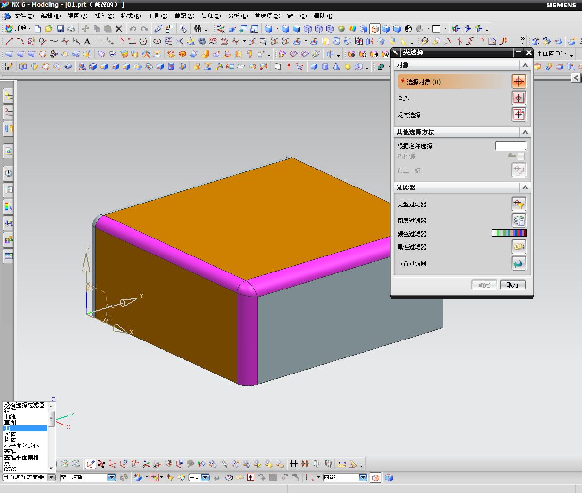

由于油漆不同的颜色,一个实体需要把几个面改为不同的颜色: O% W$ u6 ]: c  v! R( l
请问怎么修改

Ctrl+j6 E; T% Z" h; h8 o& X6 |1 \; Z
类选择 选择面

你可以这样,看看是不是你想要的!!!
6 I6 U  @8 y+ L( i1 I, ~# I命令为 Ctrl+j

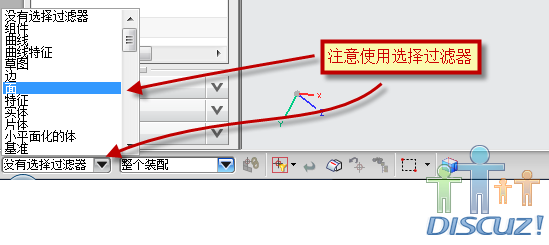

在要进行面的选择时,注意使用选择过滤器。5 r  W) ]6 w* V, w7 ^

要改本体的颜色:ctrl+j点选要改变的实体,( h* Q) c: M% Z
                   1,改体和它上面面的颜色,勾选:apply to all faces; x, T: j+ ^' O# O0 l9 l
                             2,只改本体颜色,保留上面自带面的颜色,不用勾选即可
% s8 ?2 H; {/ g9 N4 \# Q改变面的颜色与改变体的颜色一样,直接选择更改即可
