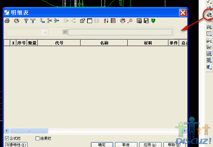

请问各位高工,机械版CAD中的明细栏如何转换成word或excel,请指教!谢谢!
发表于 2010-1-13 11:53:54 | 显示全部楼层 来自: 中国江苏常州
点“明细表数据”,出现下图对话框$ @/ J. l3 G2 E& Z: y1 M+ D2 }
2010-01-13_114914.gif ! F4 f& h; D9 A: s

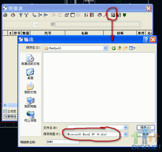

点“输出...”,选excel格式
/ l# o2 Q4 l5 `5 m' A9 z: V: g 2010-01-13_115040.gif
