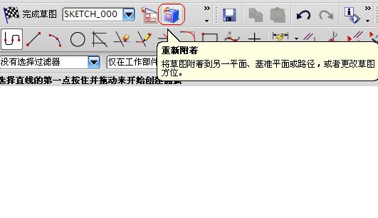

请问下,5.0进入草图如何设置平面啊?刚换的5.0,不太熟悉。请赐教下。

进入草图前就有设置的提示

发表于 2010-1-13 19:19:33 | 显示全部楼层 来自: 中国山东济南
更改平面,试试这里。

发表于 2010-1-14 07:57:47 | 显示全部楼层 来自: 中国山东济南
这个和以前版本变化不大,一般所选绘图面比较规则的话,会直接进入草绘界面(自动平面,参考默认);如果所选平面与坐标方向倾斜,系统会让你选一个水平参考;再有就是通过新建平面,或者选用新建绘图坐标系模式都可以。

 楼主| 发表于 2010-1-14 08:17:21 | 显示全部楼层 来自: 中国广东佛山
谢谢哦,呵呵,已经解决了。十分感谢
