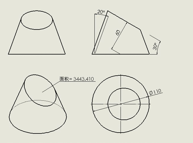

[求助] 如何在工程图标注某个面的面积
发表于 2010-1-13 18:42:55 | 显示全部楼层 |阅读模式 来自: 中国香港

( q% Y' v  N% V# M+ w1 o请问有没有方法在工程图标注某个面的面积," r0 Y# B2 Q+ ~' O2 U+ Q2 x# h- P
而该标注会跟随模型改变而自动更新。

 楼主| 发表于 2010-1-13 21:14:56 | 显示全部楼层 来自: 中国香港
目的是:在工程图表达某一个面的面积,就好象标注长、宽、圆弧和孔径的道理一样。

刚才在台湾玩家论坛看到一位叫繁星的大大展示了效果(如附图),俺现正在向他请教。

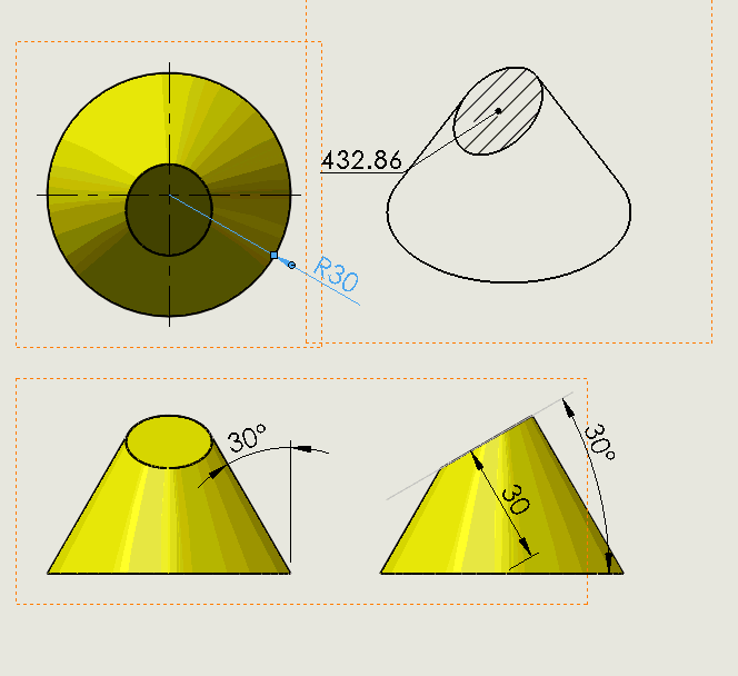

发表于 2010-1-14 10:13:40 | 显示全部楼层 来自: 中国上海
感谢鹿大大题目
' k1 r, }" d& @4 Q9 [" \8 b- b
4 v7 v" k  r5 ]/ e( e 面积.gif ' k0 ^+ g, E" _4 D( L9 z
! ~, O' K5 c; v
玩家论坛有些时间没去了,不知为何现在进不去,可能我的地址错了,还望鹿大大指点.其实繁星等以前也是熟的,有些时日没交流了.
 楼主| 发表于 2010-1-14 11:25:54 | 显示全部楼层 来自: 中国香港
感谢鹿大大题目3 V/ ?! y1 \+ f! _5 B
3 E' C; G5 m9 i- u+ S0 P1553967! f/ O" K& X2 G) d2 }
' @4 @9 U; g8 l* H8 ^* `, p! [. B! ~玩家论坛有些时间没去了,不知为何现在进不去,可能我的地址错了,还望鹿大大指点.其实繁星等以前也是熟的,有些时日没交流了.
7 G$ J1 E: K% i. x, Gw_hs1 发表于 2010-1-14 10:13
' T8 }& j3 c! O! l
4 J" y0 Z! q# Z6 W
# O. @0 j) \3 _! Y8 Q( T
* E6 U# @4 X$ I感謝不老叔的回應,感動中。$ z1 o+ d3 f/ J6 }0 a: X, F
5 Y% W. P( `. c2 J俺請教過繁星大大了,他說用了數學關系式(方程式)來計算面積的,他還說如果要標注“不規則曲面”的面積,這方程式方法就不可行了。! M% W) O6 O7 G; Q2 J: p
% ]) F3 \# B. B6 Z9 X6 }
& N( N! A$ \9 y& z0 A2 u3 I. E1 N5 d$ O* z
冒昧請教不老叔,有沒有方法,就連不規則曲面也能標注到呢?

发表于 2010-1-14 16:53:20 | 显示全部楼层 来自: 中国上海
8# 大鹿 8 J0 y6 T! J6 `' ~& D
% t5 G! E# D) G3 g" I鹿大大客气了。
. i" z: Z: a' d. ~
) X- }% C. d0 ~' O! s原题因为是个截圆锥,在此方向截圆锥的截面是一个椭圆,自然很容易计算出面积。
+ s- g+ F) T/ x, E) P4 G9 X) g. u$ Z- ^! K
对于一般表面没有试过,我想是否可以作一个配置再次配置用仅留下需要的表面,删去实体,然后沿法向拉伸成高度为1的实体。这样面积在数值上就与其体积一致了。不知行不行,烦大大试试看。

发表于 2010-1-25 23:26:02 | 显示全部楼层 来自: 中国香港
8# 大鹿  ' D: H! @. X* K. Q% p( I: u
" W# \7 v5 N0 S# Y2 ?, Y  j鹿大大客气了。- m1 m! q& ^) u* T5 q0 f8 O3 \" Y
6 V! t4 o8 T: w" {8 Y3 C) T原题因为是个截圆锥,在此方向截圆锥的截面是一个椭圆,自然很容易计算出面积。% d/ I/ F, @; D. e" G( H
8 n8 I5 X0 i# v$ r; |对于一般表面没有试过,我想是否可以作一个配置再次配置用仅留下需要的表面,删去实体,然后沿法向拉伸成高度为1的实体。这样面积在数值上就与其体积一致了。不知行不行,烦大大试试看。8 D. N+ X6 y( q$ u( B' `
w_hs1 发表于 2010-1-14 16:53 http://www.3dportal.cn/discuz/images/common/back.gif
' R% ?* ]: M) ]" z4 j
) ~" F/ Z' ?, p, w+ B佩服不老叔以体积测量面积的方法。
) m  ~+ R" h& B2 M: H/ v# g6 m) ]$ j& E7 I. g% Y% I
悶人的有3個解決方法:. D3 r, u( I( f+ }/ E5 g2 {7 a4 ]
1 巨集特徵(這個比較深,但效果最好)6 m* p+ r9 G% k
2 方程式計算面積(只限於像題目這樣的簡單截面)/ \9 `8 e. C/ z; l5 m+ U, S9 K
3 把該面offset0,儲存為另一零件,加厚(尽薄),比例縮放0.5^0.5,再讀取該零件的總面積(得出的數據會略大了些)
. L6 b" p3 {6 u6 u0 r5 n不知道還有沒有第5種方法?

发表于 2010-1-26 11:23:00 | 显示全部楼层 来自: 中国江苏泰州
这种标注要求设变没啥必要吧?
; A- m4 o' g0 @! M6 s3 f, Wchyoyo 发表于 2010-1-26 09:50 http://www.3dportal.cn/discuz/images/common/back.gif
% X0 e% E6 J4 B8 x
4 v. i. [& ?+ j4 z0 s1 l# h4 j: q有实际需求:轧钢的孔型设计,轧制孔型就是一个截面,截面面积是一个最重要的参数之一

这个方法太好了,不仅可以在工程图里标注,而且在零件可以用传感器来控制面积(通过体积)。
