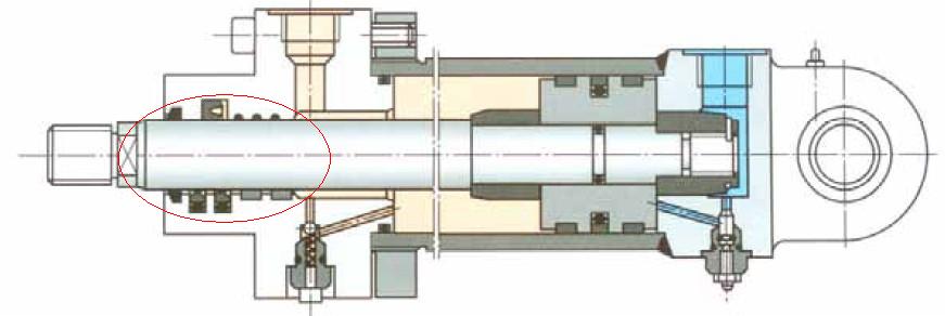

8 L( Z5 [2 O# m/ M4 N123页,工作缸左端(图中红圈位置)怎么不关于中心线对称呢?这是简化画法吗?前面几页图中也出现了类似情况,特此请教。

看其说明第三行:同时标识两种导向方式

  ^- C8 _+ Y, g. v, {) A  H6 l+ [一般表示:有几种方案可选.把所有的方案都画出来,方便你选择.你可用用上边的形式,也可以用下面的形式
 楼主| 发表于 2010-1-14 20:06:26 | 显示全部楼层 来自: 中国陕西西安
哦,谢谢,原来是这样

多种密封方案
