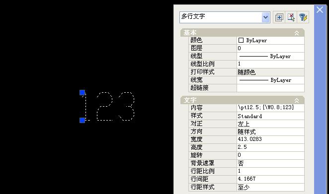

两个多行文字的数字相乘时,如果其中一个数字使用多行文字编辑器改变了文字宽度,则乘积为0。是不是改变了文字宽度就不认了?请教楼主如何解决?

发表于 2010-1-15 15:38:26 | 显示全部楼层 来自: 中国辽宁朝阳
没有堆砌,看使用多行文字编辑器改变文字宽度数字的(属性-文字-内容)里的确实和没有使用多行文字编辑器改变文字宽度的数字不太一样。
发表于 2010-1-15 16:01:42 | 显示全部楼层 来自: 中国辽宁朝阳
这是用多行文字编辑器修改了宽度的数字
/ ]* j3 H; M6 }# M. \" i 1.jpg
8 J. z5 x+ R1 i. I% W$ f3 ^* _5 j3 x5 h+ H7 w7 }
这是正常的数字( Q2 l, S! x9 \" d7 n% ^3 A
2.jpg 3 T1 Y4 ?( R  F. C* s5 ?; ~
9 r8 ~6 Z9 R# H" w6 `! {: H9 j" d: d/ S
这是用多行文字编辑器修改了宽度的数字的属性! H7 d- j! h* R; r4 r
3.jpg 3 E3 s1 H- R( ~, U# o6 k
8 t, R- S  j# f. z
这是正常的数字的属性$ V' D: v4 g$ R; g; H1 L& Q

发表于 2010-1-15 16:09:29 | 显示全部楼层 来自: 中国辽宁朝阳
本帖最后由 wzfa7 于 2010-1-15 16:12 编辑 . M- I4 m8 f6 I( G! K: i
; ^: o  a5 B7 G$ e; z4 ]
命令: COMMANDLINE
/ j" G1 u- i# K" }命令:' I! }. h- H9 l# X6 B) o
命令:1 ~# z" j3 R4 _- \
命令: _mtext 当前文字样式:"Standard"  当前文字高度:2.52 u9 z. g- n0 V4 ?3 I) b
指定第一角点:0 p; }5 z" B. n: Y, H/ O
指定对角点或 [高度(H)/对正(J)/行距(L)/旋转(R)/样式(S)/宽度(W)]:# ~& m, M3 d3 Y& q0 k
命令:
& H+ u  K4 t0 z/ r8 Y0 E: m命令:- p- J( F! |3 c
命令: _mtext 当前文字样式:"Standard"  当前文字高度:2.5# G6 v& s& V1 s
指定第一角点:
' l* K$ g2 `" \8 T9 C/ g6 e指定对角点或 [高度(H)/对正(J)/行距(L)/旋转(R)/样式(S)/宽度(W)]:/ K7 q: S( X' ]% h& l
命令:0 }: M2 D3 G1 o
命令:
) R# c; w0 ~! f( u  _& q命令: _appload 已成功加载 CJ两个数字求乘积.LSP。' g2 [1 q1 s7 K* G, d& P. ~
7 L8 c) c4 a% \# F1 Y! f. y4 U
命令: **********<<c:CJ>>>**********; L  q5 e" \. d0 \% S
命令:
. T! W* j/ ?9 ^( [4 m命令: cj
8 {/ o6 o& L7 x' h' _6 L请选择需要相乘的第一个数字
' z9 |; E/ M' {- F选择对象:
1 u  ?( p! S* B6 l请选择需要相乘的第二个数字
9 m: ~. y+ l3 H$ I1 [  |, G选择对象:+ p# W6 j0 I  W" @: B
请选择所放点(中点)
6 B) M( I2 D+ M  F$ ~# _+ [' i* Ctext; l% r" Y. O1 H( o
当前文字样式:  Standard  当前文字高度:  2.5000& m1 g5 F4 |' W- o. t+ a; [
指定文字的起点或 [对正(J)/样式(S)]: m  ?# [2 @' o3 r
指定文字的中间点:
/ i* m# G3 X$ h指定高度 <2.5000>: 2.500000000000000  T5 l: `" s9 I5 Q( w5 A/ Z
指定文字的旋转角度 <0>: 0
8 F$ V9 C5 T% g7 M1 u输入文字: 0- L' Z0 _! u! V7 k! t% T! X
命令: nil
- O. ?) |( j: |命令: !a19 y1 e2 E, h. z/ u' j) K
((-1 . <图元名: 7ef84f88>) (0 . "MTEXT") (330 . <图元名: 7ef84cf8>) (5 . "F1")
4 F, }- o, o1 i( f# C% n8 h* H(100 . "AcDbEntity") (67 . 0) (410 . "Model") (8 . "0") (100 . "AcDbMText") (10 . h( T% j. ~$ h
727.92 981.737 0.0) (40 . 2.5) (41 . 201.394) (71 . 1) (72 . 5) (1 . ( u3 z$ s3 M9 F
"{\\W0.8;123}") (7 . "Standard") (210 0.0 0.0 1.0) (11 1.0 0.0 0.0) (42 .
4 r/ k* {2 P* V( `4 V4 s1 z7 Z4.66667) (43 . 2.5) (50 . 0.0) (73 . 1) (44 . 1.0))) w  Y; E, `3 o# f% F
命令: !b1
; h( L5 S7 X# ~% v% @- A((-1 . <图元名: 7ef84f90>) (0 . "MTEXT") (330 . <图元名: 7ef84cf8>) (5 . "F2")
; I0 Y. I: m. Y2 z  z0 h+ T(100 . "AcDbEntity") (67 . 0) (410 . "Model") (8 . "0") (100 . "AcDbMText") (10
7 A% F/ y% {# g; ?724.327 970.224 0.0) (40 . 2.5) (41 . 12.1753) (71 . 1) (72 . 5) (1 . "123") (7
0 E# ?. S" P$ P! Y- n0 a. "Standard") (210 0.0 0.0 1.0) (11 1.0 0.0 0.0) (42 . 5.83333) (43 . 2.5) (50 9 X( |/ b) M5 t" X+ |

多行文字如果用编辑器编辑格式,字符串中将含有格式符.关于格式符具体可参见《用户手册》中"在替换文字编辑器中设置多行文字的格式"一节.5 H3 O* {. x+ \. v
如果想让这个程序适用于带有格式符的多行文字,就需要用程序清除字符串中的格式符
. z4 P) I$ z  U6 f1 f把楼主的代码修改了一下,供参考

发表于 2010-1-18 09:52:13 | 显示全部楼层 来自: 中国辽宁朝阳
用了新的还是不行% o; E; Z. r4 w2 T* \+ W
1.JPG ( ~5 X8 ~* k& A5 w$ C. i
另外用过一个多个数相加的程序就没有类似问题3 Z. |& ]9 r$ K4 K1 @! ^5 v% u) i
这就是这个程序,不知有无参考价值。
7 ~4 f2 S$ u$ \# m8 r+ t& t3 q nbs.rar (1.86 KB, 下载次数: 1)
发表于 2010-1-18 10:36:46 | 显示全部楼层 来自: 中国辽宁营口
18# wzfa7
* e5 e" i' T5 w3 \+ t$ L! |- r. m0 U- d/ }
抱歉!编辑帖子时不小心,丢了第18行的右括号.已改正,请重新复制粘贴使用.
发表于 2010-1-18 13:51:09 | 显示全部楼层 来自: 中国辽宁朝阳
现在好用了,多谢
