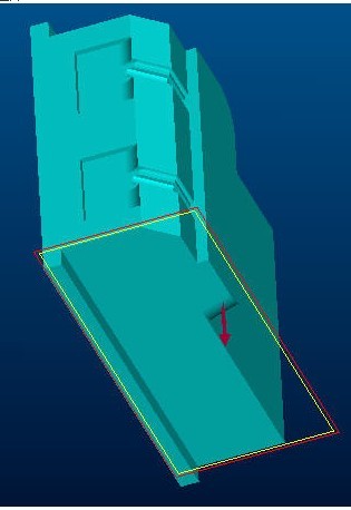

发表于 2010-1-15 16:09:13 | 显示全部楼层 来自: 中国浙江杭州
就点击你要测量的两个点呗,不过如果旋转一下这个实体的话尺寸也会跟着旋转,这样一来好象这个字有时候会成侧面看过去一样,就看不出具体数字了,不知有没有更好的方法

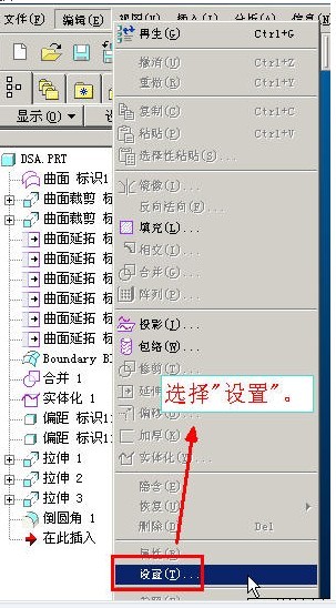

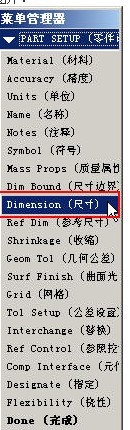

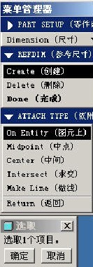

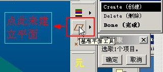

发表于 2010-1-16 16:06:35 | 显示全部楼层 来自: 中国广东汕头

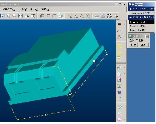

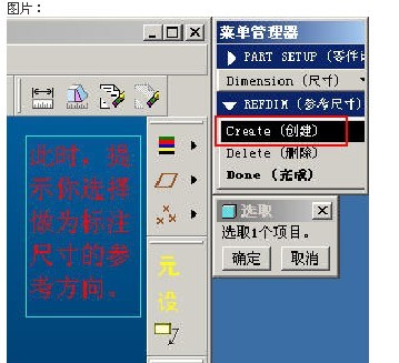

% c" X+ N5 `4 w* h2 V第二步; 未命名1.jpg ( L* V8 X& _, X: \& Q( }  Z

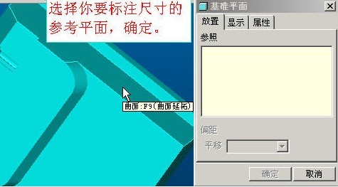

) K& d5 `2 B4 V  a第四步; 未命名3.jpg $ G% _5 N) O: ], ?7 e
第五步; 未命名4.jpg 5 Q3 \- u- F8 Y; A3 D5 C
- N- V: L* g7 y9 n; e; Q% q第七步; 未命名6.jpg ; B. l. C3 ?+ ?# f* L
第八步; 未命名7.jpg 5 T9 s5 @: M# N: q# b4 B, |
第九步; 未命名8.jpg 3 u2 N  S# L# P1 _. C6 h3 }# |
& E( x2 N- [0 X3 Z这是我的做法,供大家参考:' K; \2 r" A- b3 |, j7 X: y
在标注之前,我们要确保配置文件中allow_3d_dimensions   设置为   YES
唐昕晨 + 5 应助

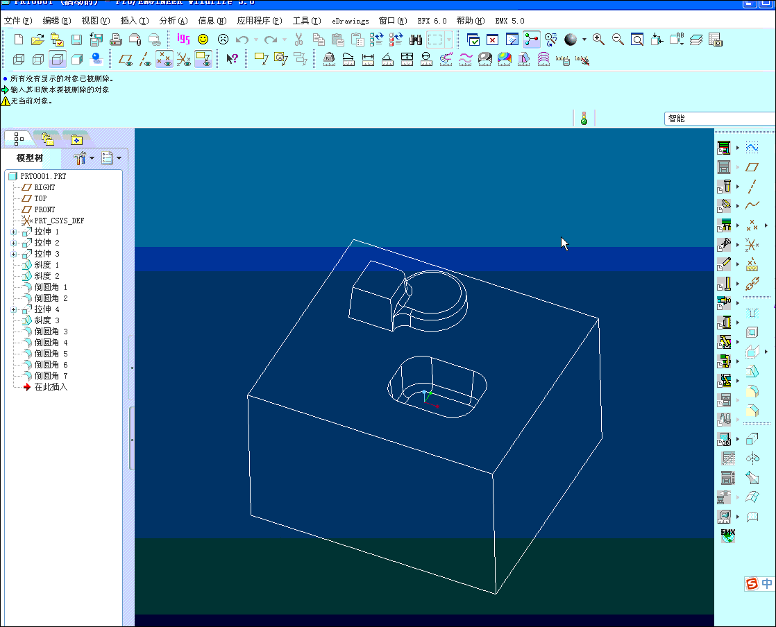

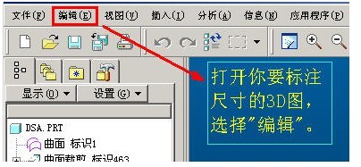

发表于 2010-6-7 15:20:59 | 显示全部楼层 来自: 中国辽宁大连
00.gif 5.0的简单

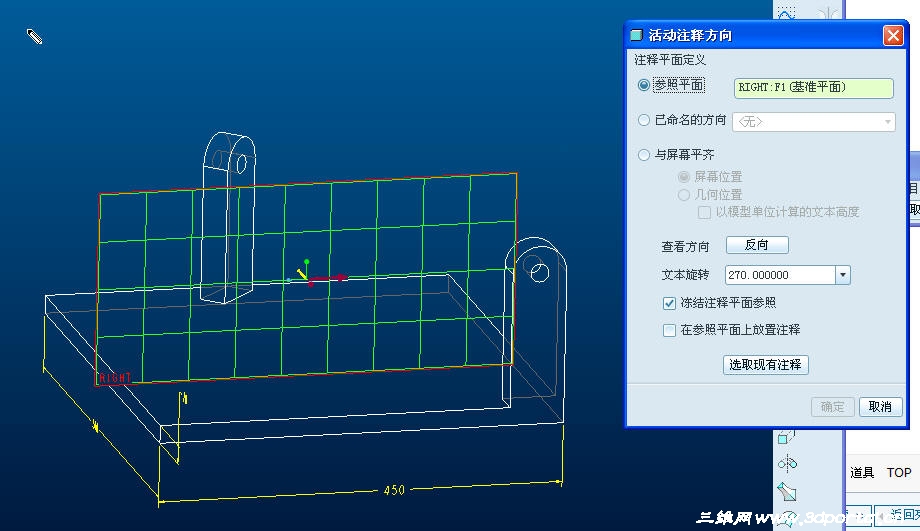

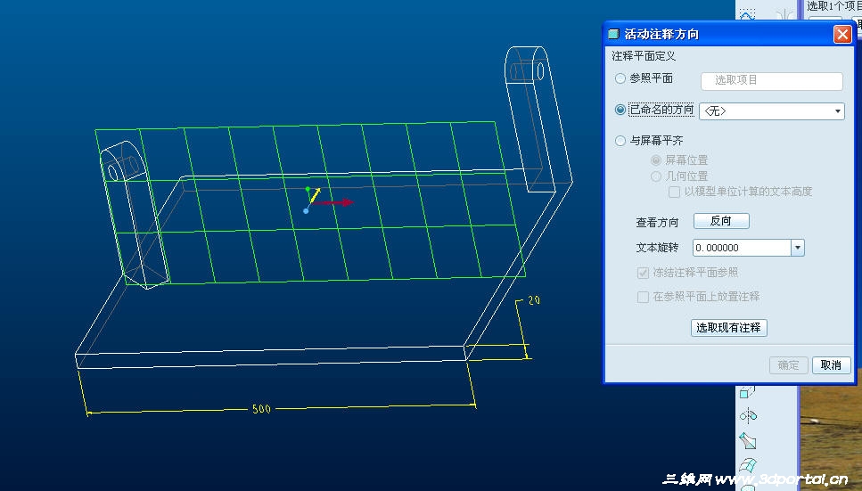

本帖最后由 renyueming2001 于 2010-6-10 20:46 编辑 # a6 x5 C7 V4 Y' J+ f$ z) ?. W9 d
# B' i5 c2 j9 E8 I' W补充一下6楼的内容。7 b/ ]5 `5 S  K( p0 r- c$ [) Q6 @
首先要设置标注尺寸的方向:
1 ?+ v( F  j( A; L1 u视图/注释方向,出现如下图的对话框,请设置标注尺寸方向的平面,然后再进行6楼所示的标注。
/ r) W7 }# g6 ]$ [5 w Snap1.jpg
! e/ n9 {+ ~- Z: ]' z: s* p( j/ ?2 `( w
注意:红色箭头的方向决定你标注尺寸的书写方向,你可试着进行熟悉它。  c: v: N& f0 Z9 F+ S2 z, c/ F3 D
Snap2.jpg % T9 _0 s" f( d# g2 w' |

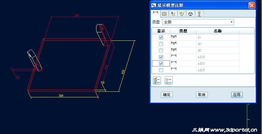

3 M5 E4 g; e2 U6 ~在工程图中可以自动显示尺寸。
