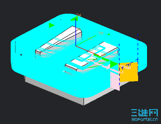

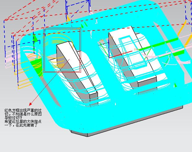

救助大侠们UG6.0过切现象,有图有真相,还有问题图档; [- z& M# p; ]  E9 j5 U6 ]
过切图.JPG # `% L3 \( \# Q0 a$ \$ y; P: N
不知道为什么出现过切现象,本人是用UG6.0.28版本的,大家是用哪个版本在出刀路的?

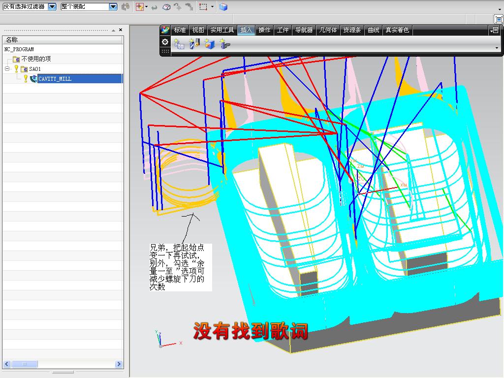

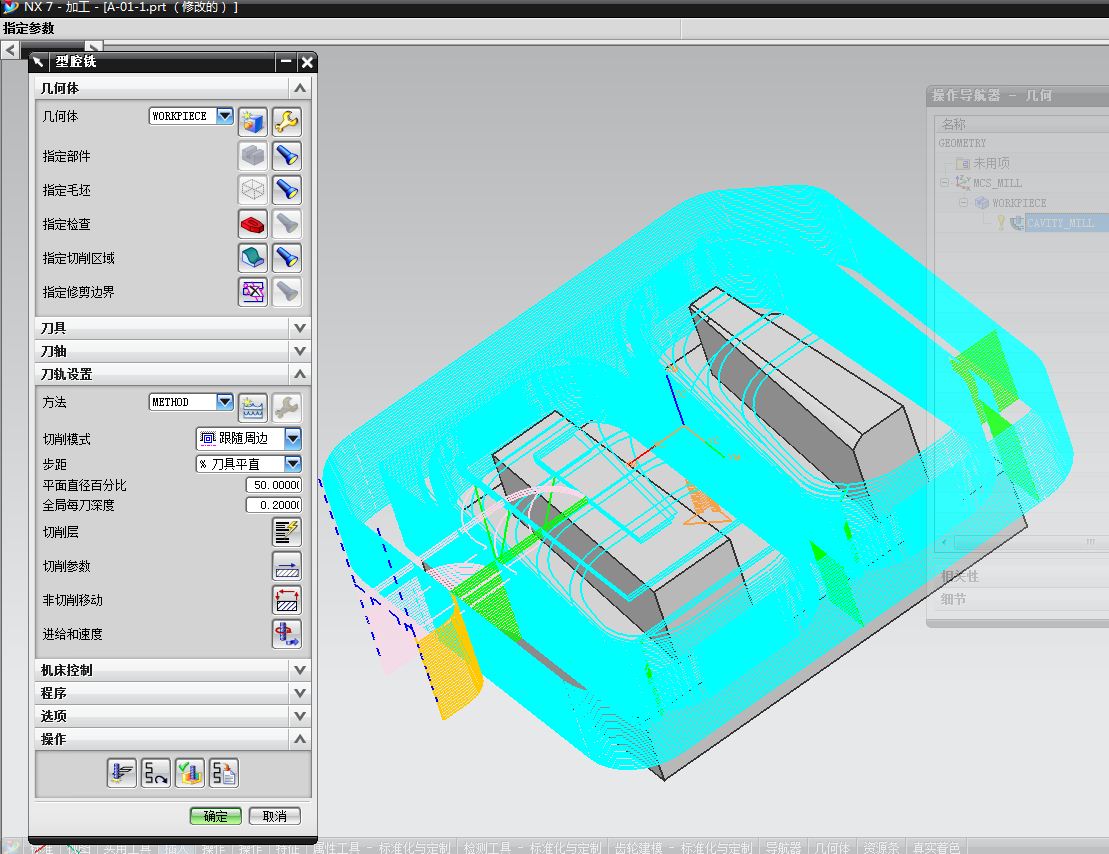

发表于 2010-1-15 13:19:17 | 显示全部楼层 来自: 中国山东济南
没做任何参数改动,用7.0重新计算,就没有你说的现象发生,看来模板的默认参数也有很多不同的地方

发表于 2010-1-18 21:09:25 | 显示全部楼层 来自: 中国浙江台州
* b# V) C5 r6 Q+ z9 d3 _( I0 ^2 Q/ O6 Y, `8 `2 d( X; X# M8 ~
偶也是什么都没改,只重新计算了一下!!
: E$ v. n! V% Z
' Q" Q% B2 }4 f% N. I图片怎么搞不上啊???郁闷
发表于 2010-1-21 00:05:40 | 显示全部楼层 来自: 中国广东深圳
我也试过,同一图,同一版本,不同电脑算一下就没事,,UG4。0的
发表于 2010-1-22 09:39:44 | 显示全部楼层 来自: 中国山东威海
我用6.0的试了一下,没问题的

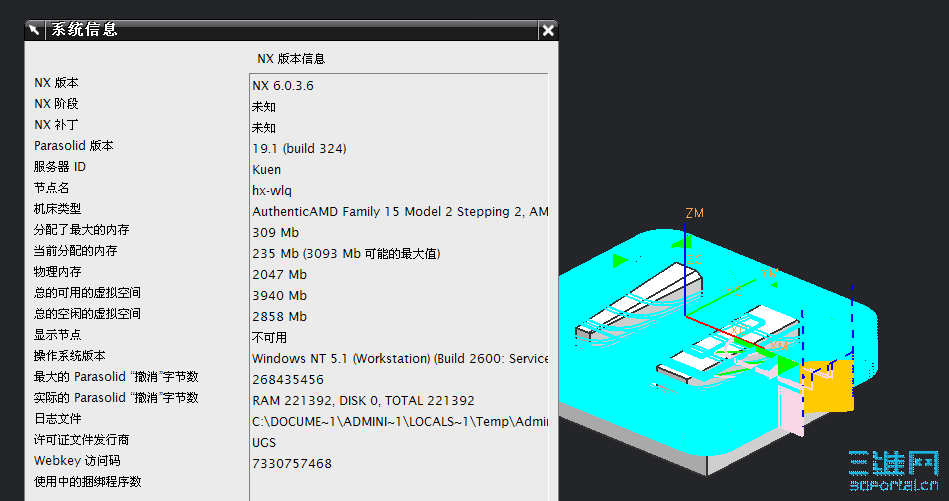

发表于 2010-1-22 09:42:34 | 显示全部楼层 来自: 中国山东威海
这是版本信息
