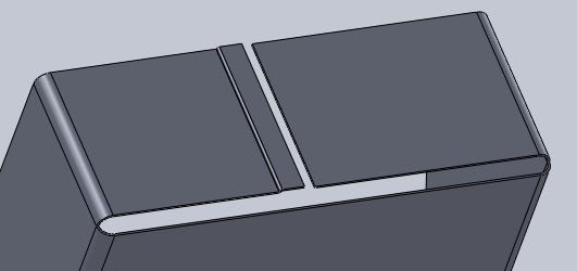

[求助] 这样的开口钣金如何才能闭合呢?

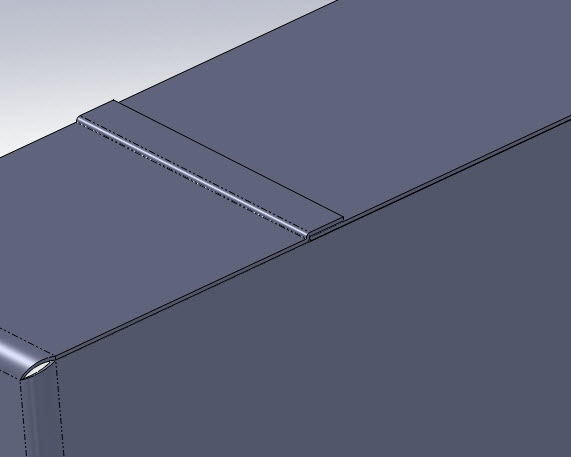

) Y% x9 M0 ?. y) D如图,如何闭合图中的开口。

闭合了工艺上怎么下料?
发表于 2010-1-15 11:12:30 | 显示全部楼层 来自: 中国山东淄博
可以成形后焊接修磨四角

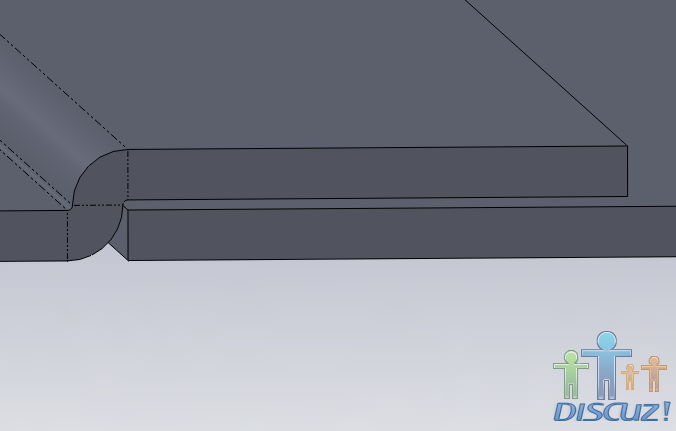

. j, H" |9 U4 }2 ~; C. Z8 c4 B我想要的效果是
: ?9 ]" `  l# r  r 一边闭合.jpg
! @8 N1 L- X5 V. i 闭合.jpg 8 ]& u& m" N. M  O. W8 s
这样闭合是可以下料的哦

另外 本工艺不能有焊接

我只能闭合其中一个,其它的都不行啊!

楼上的不错,但这两个还要和底面边闭合。我只闭合了一边,另一边不行啊。

这个不能先折弯后闭合,那是肯定闭合不了的
3 F1 D% I% `6 d; ]* b  W方法一:先做完边线法兰后,使用闭合角进行闭合,最后做接口处其他折弯;' H9 z  C* N7 b; R
方法二:就像楼主图中所示,只闭合一边,另一边不用闭合,待展开后出折弯图(下料、编程、冲)时,将未闭合的边线按照已闭合的那条边延伸过去补齐就行了。
3 a" D  c/ E3 R; ]这种方法在做KYN28时经常运用(复合折弯、搭边比较多)
9 I, Z. I# ]/ m8 E( g0 w' @& v, C; p$ C) q, ]/ W
图示产品,精度不易保证
