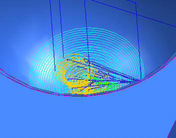

[已解决] 6.0的螺旋进刀怎么那么长,改不了(附图)
发表于 2010-1-15 12:20:09 | 显示全部楼层 |阅读模式 来自: 中国广东东莞
发表于 2010-1-15 12:34:32 | 显示全部楼层 来自: 中国山东济南
改一下螺旋线的倾斜角度,1度太小了,光转圈不走路。

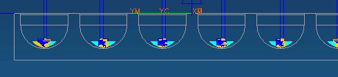

 楼主| 发表于 2010-1-15 22:07:31 | 显示全部楼层 来自: 中国广东东莞

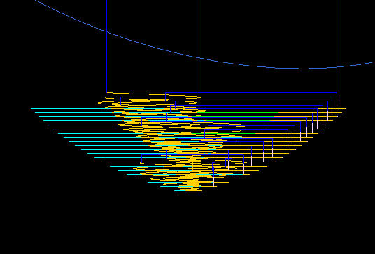

 楼主| 发表于 2010-1-15 22:13:32 | 显示全部楼层 来自: 中国广东东莞

6是有这个问题的。没的调的。7就修复了这个问题用7吧。多了些很爽的功能

可以用层控制一下

高度和角度都改一下
发表于 2010-1-25 09:20:23 | 显示全部楼层 来自: 中国广东佛山
我的打了4.042补丁,不会这样了。论坛上有。

角度设的太小 粗加工只要小于15度就行 1度太小
