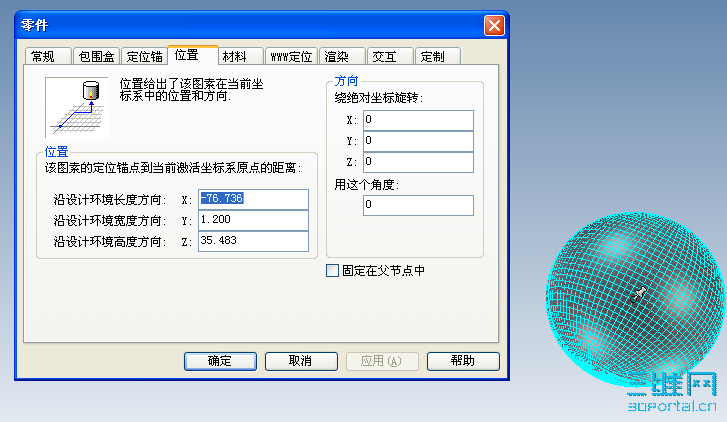

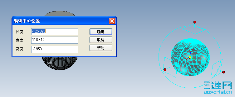

' [% E1 O) _# r1 y2 _) Z- ]要想将零件移动到全局坐标的原点上很简单,一是用三维球,具体操作时单击零件,激活三维球,右击三维球的中心点,选择编辑位置,将其长、宽、高改为0 就可以了。另一种方法就是单击零件,右键选择零件属性,在对话框中选择‘位置’同上将坐标中的数值改为0 好了。
